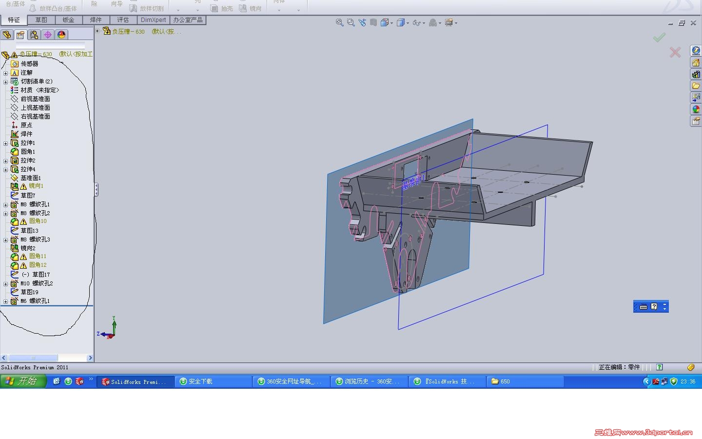

发表于 2011-1-14 23:41:21 | 显示全部楼层 |阅读模式 来自: 中国广东佛山
4 V: }4 L) e& U1 Z0 H
" V5 B% X7 c/ ]* ~% ]+ ~ 16.JPG
8 u; m# F+ S! w+ B& e

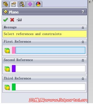

6 R9 n1 d8 \$ F# ^我以前使用2008的,在生成基准面时候,左面的有参数设置栏,里面有几个选项来选择生成基准面,可是现在安装2011,在生成基准面时候没有出现参数设置栏,没有参数设置如何生成基准面呢?是否2008版以后的基准面生成与2008版不同呢?

发表于 2011-1-16 09:45:33 | 显示全部楼层 来自: 中国江苏常州
选中左边特征树中的基准面,右键,编辑特征即会出现,或者双击基准面也会出现相关参与,双击即可修改!
