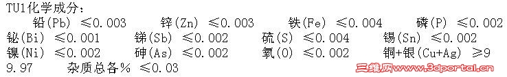

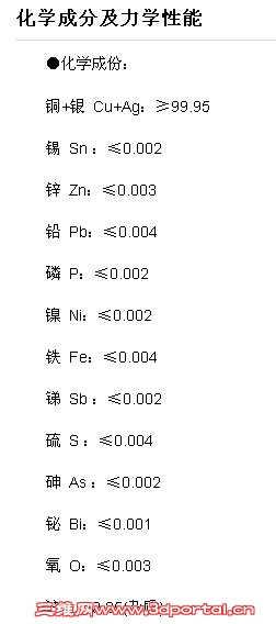

我请问一下 TU1 和TU2的区别,请尽量详细一点。。还有我不知道怎么区分锻件和铸件??

TU1:8 M3 y- j; l1 P/ f6 I! [
9 j& E' Y1 B1 q3 k
  w) [9 \2 A: y+ x4 `1 ZTU2:! ?+ c3 x( L7 y( |2 J+ B9 C7 y
wwjxgz + 2 应助
发表于 2011-1-15 20:36:02 | 显示全部楼层 来自: 中国山东济南
TU1\TU2,1号和2号无氧铜的纯度分别规定为99.97%和99.95%,杂质分别为0.03%和0.05%。
