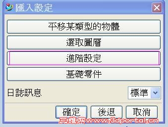

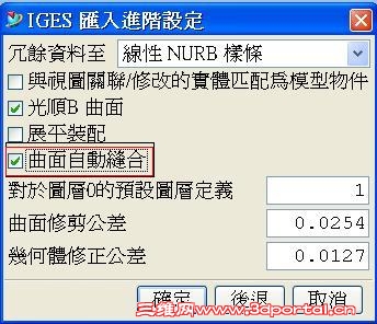

发表于 2011-1-17 21:58:26 | 显示全部楼层 来自: 中国台湾
如果轉入的 iges ,處理的好的話,在轉入時,設定上7 g# n/ }" V4 m9 n- G
可以解決!
! G$ T6 l7 ^: L% I! O如下圖試試!畫紅線的地方去設定,之後另存新設定檔,/ a: }' A5 m1 H1 h* o7 H
方便日後再使用!

发表于 2011-1-28 10:28:52 | 显示全部楼层 来自: 中国广东揭阳
楼主首先要搞清楚:3 p0 N; S( i' w7 D# r1 s
IGES是转曲面(片体)和曲线的,即使导入时设置自动缝合,本质上还是转入片体后再缝为实体,这种结果出来的实体质量不好,你分析一下缝合形成的圆柱和用X-T导入的同一个圆柱边缘就明白了。
9 t6 l/ t+ z4 A8 M. h) ]8 @- l
# V$ q, r" R- `7 C如果本来是实体,用STP或X-T导出。如果本来是片体,那么用IGS,但如果本来的片体有较大的缝隙,那么即使缝合后也还是片体。这里需要补面后再缝合。

  L/ t1 t) I" e( z; G) T其他软件在转换格式转为iges过程中,很容易就产生数据缺损,变形等一系列的问题。原文件数据越多越复杂,产生的问题也就越多,单单只进行缝合,而不进行必要的修补,检验。缝合以后的数据不是一个完全封闭的物体,也就不能产生实体了,依旧是片体了。
