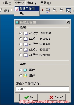

这个要通过插件来实现的,我自己做过一个,你可以试试看看好不好用。
0 f% J/ S1 H$ @/ X$ o6 k 2010071403.jpg
! ~# Z" @, d: E* B点此下载
