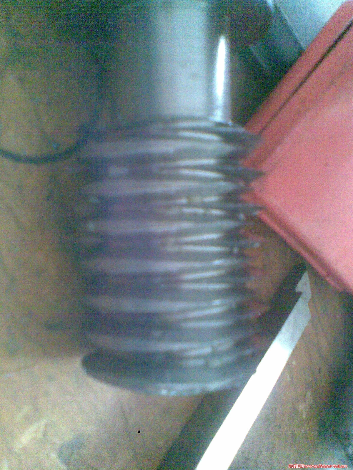

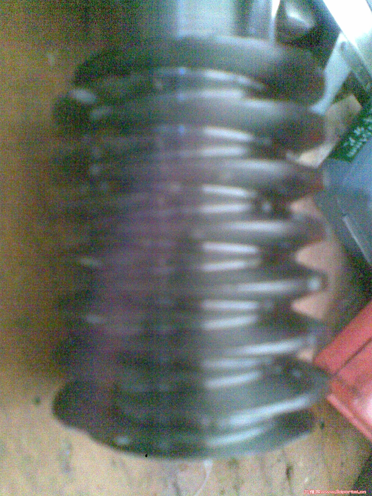

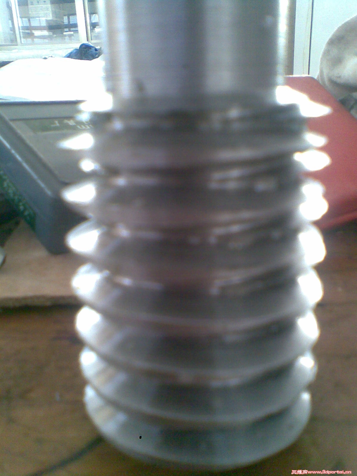

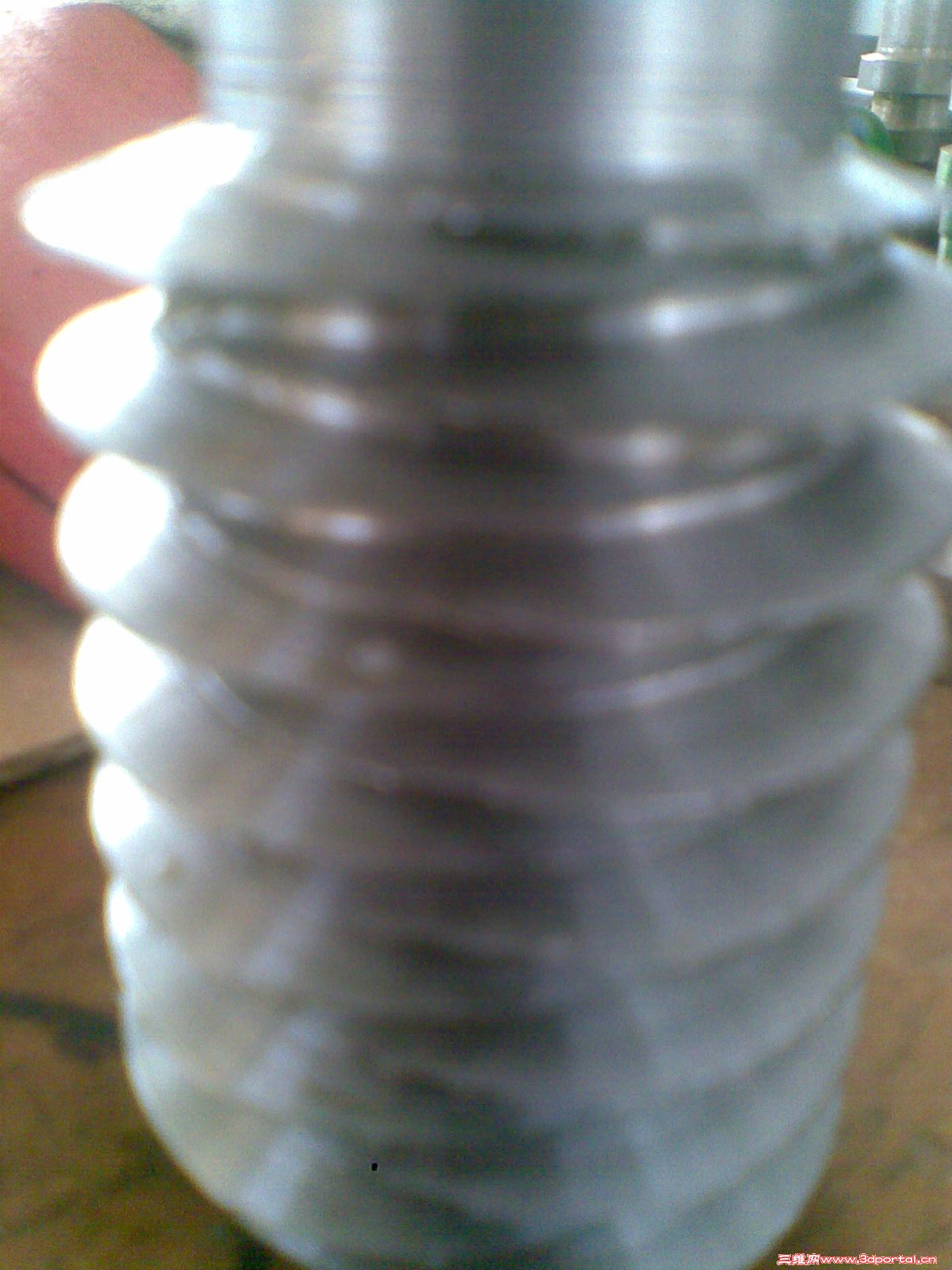

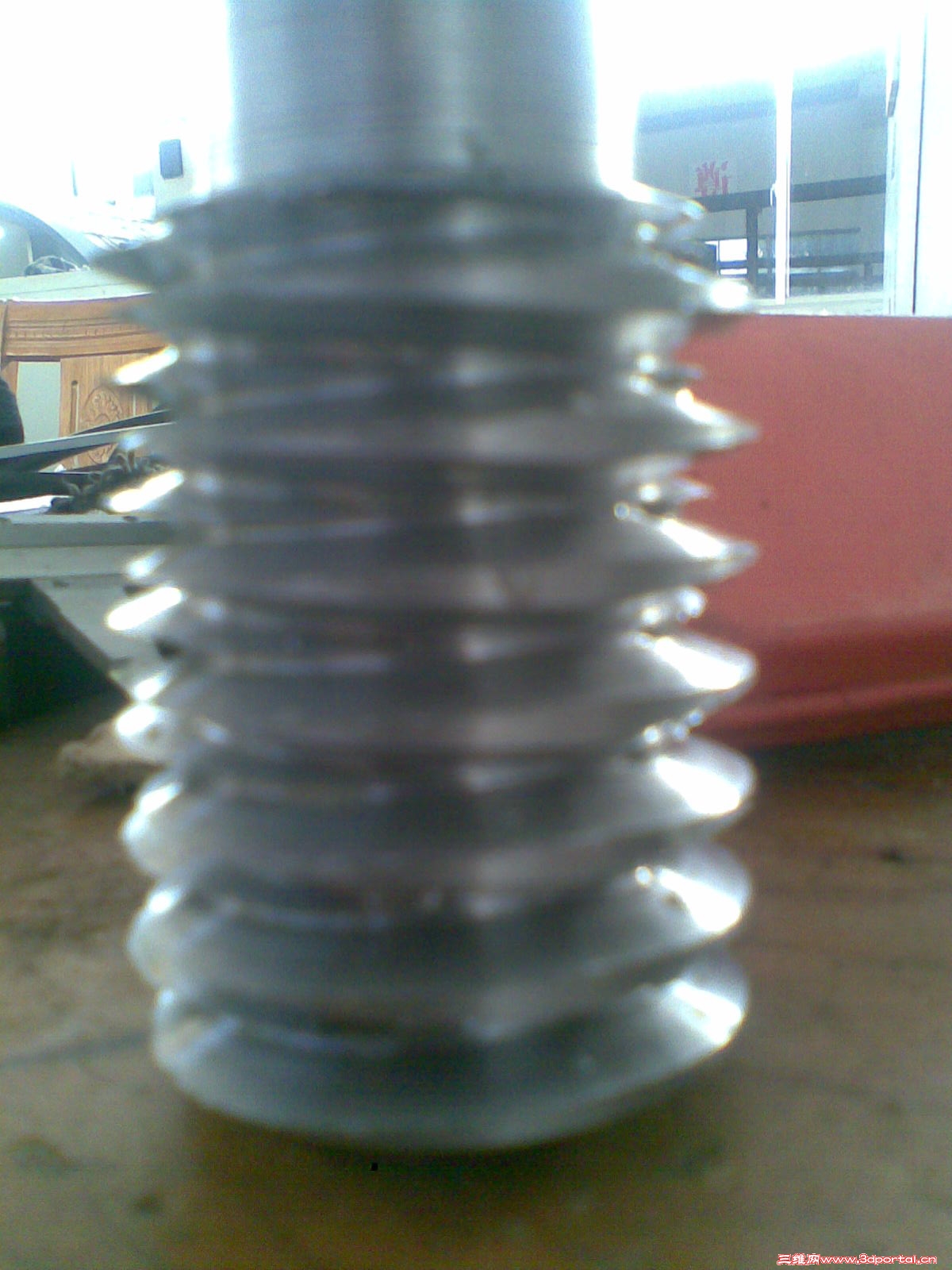

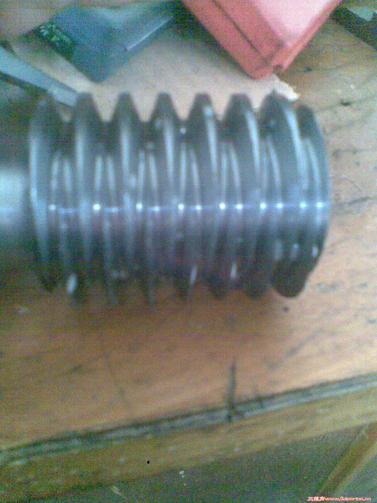

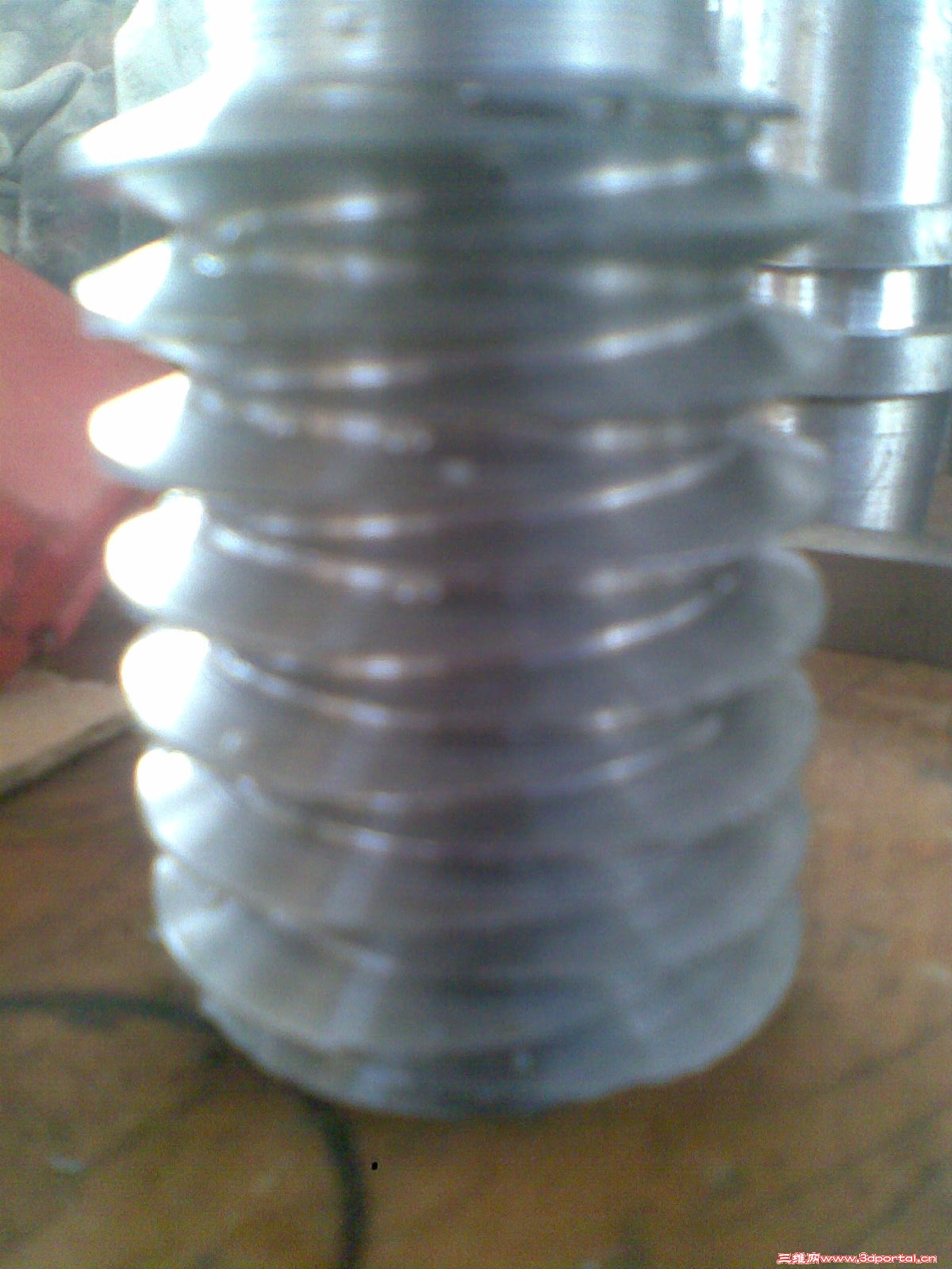

闲着没什么大事,教学生做了一个 实验车削螺纹
发表于 2011-1-15 20:15:43 | 显示全部楼层 来自: 中国江苏无锡
貌似传说中的-----唐氏螺纹?
发表于 2011-1-15 20:20:55 | 显示全部楼层 来自: 中国山东滨州
对 就是它 不过很少能见到

# Z) N1 ?" D; D( Y, R8 B# Y2 R长见识了,想多了解一点,请问LZ有详细的介绍吗?(加工起来是不是很有难度啊)
 楼主| 发表于 2011-1-16 20:33:46 | 显示全部楼层 来自: 中国江苏无锡
教学生学习用的,材料45钢,其实是车的蜗杆啦,2.5模数的,没什么技术  ,纯属娱乐,仅供参考 需要的话我把做法说说 也无妨  但是就是没人理会。。。。。。。

发表于 2011-1-17 10:06:05 | 显示全部楼层 来自: 中国浙江杭州
正车一刀,反车一刀,
5 G2 `5 q+ I- G3 [: R4 ?
+ n$ M0 g! h0 h( k) f和糖氏螺纹一样

发表于 2011-3-23 13:28:20 | 显示全部楼层 来自: 中国重庆

发表于 2011-3-29 20:55:43 | 显示全部楼层 来自: 中国重庆
感觉像是相同的模数,一个左旋和一个右旋叠在一起。
发表于 2011-3-30 12:34:29 | 显示全部楼层 来自: 中国浙江杭州
确实长的很像唐氏螺纹,左旋螺纹和右旋螺纹结合,紧固效果特别好
发表于 2011-3-30 16:33:15 | 显示全部楼层 来自: 中国江苏镇江
加工没大难度,既然是实验车的,与之相似的有防松用的唐氏螺纹,导程加大就似绕线机构用的来回循环移动螺纹了

发表于 2011-4-21 18:10:17 | 显示全部楼层 来自: 中国山东烟台
是用来防松的,左右旋
