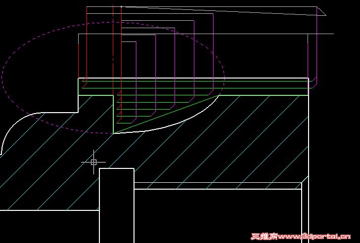

我在用caxa数控车精加工圆弧时,生成的刀路轨迹不是沿圆弧的,怎么改?谢谢了3 |8 A: j! n- ]4 v( z* h" l
在附件里

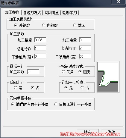

按图所示,详细干涉检查选是,干涉后角选80度.不过,你的实际加工刀具在加工过程中不要干涉阿.

谢谢楼上的!不过我还想问下,80度是怎么来的?
发表于 2011-1-26 16:32:28 | 显示全部楼层 来自: 中国河南郑州
这个干涉后角在机械加工中对应刀具副偏角,干涉前角对应机械加工中的主偏角.刀具主偏角副偏角都小,刀具楔角就大,你吃刀能扎得下去吗?就是程序生成了,在实际加工过程中产生干涉,所以,要进行干涉检查.
