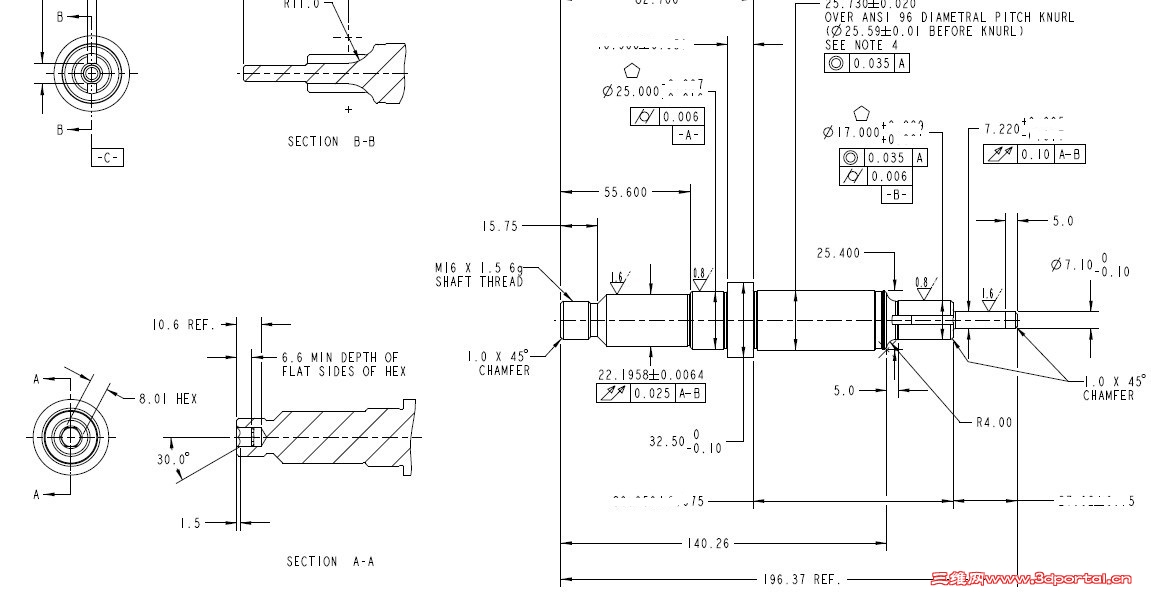

请问图中跳动以A和B两基准检验,有什么办法没?三坐标好像也不行,大家都有什么折没,求教了,谢谢了!

能检,都能检,无论用传统还是坐标测量机。$ R) g. _+ o0 v; H+ ^
6 l- c/ D# }8 x9 f5 Q
注意这里A和B是组合基准,平板上检时,由于A和B尺寸不同,需要V型块(或其他固定装置)下面加垫垫板,这样才能检测,不知道有没有批量,不然还要考虑直径误差。
+ l) {1 f1 F- C' L0 Z; O, {6 e3 l' a$ ?1 u1 W9 m) n* y
坐标测量机的检测,基准建立也只要考虑组合基准即可,至于全跳动测量,只不过多打些面就行了

 楼主| 发表于 2011-1-16 01:27:49 | 显示全部楼层 来自: 中国天津
谢谢你回答,你提出的方法我都已经试过了。注意B基准已经被破坏了(铣双线槽了)。
发表于 2011-1-16 07:49:29 | 显示全部楼层 来自: 中国江苏无锡
借用两端中心孔为基准。跳动仪或偏摆仪加百分表就可以检测了。至少,你的设计基准A、B是通过两端中心孔来保证的吧。

 楼主| 发表于 2011-1-16 08:54:34 | 显示全部楼层 来自: 中国天津
谢谢,中心孔也被破坏(剖视图已经注明)。请认真看图啊,能想的办法我基本都想到了
发表于 2011-1-17 19:58:32 | 显示全部楼层 来自: 中国江苏常州
不知做两个半圆槽作为底座行不行呢?和V型块的原理一样但是不会受B处槽的影响,只是半圆槽需要做的标准一点,公差等级要比图纸高出1个等级以上

发表于 2011-1-18 18:31:56 | 显示全部楼层 来自: 中国北京
谢谢,中心孔也被破坏(剖视图已经注明)。请认真看图啊,能想的办法我基本都想到了5 l% e2 C% g) }% [  X9 @
hhll319 发表于 2011-1-16 08:54 http://www.3dportal.cn/discuz/images/common/back.gif
% t( U: }# d/ g( Q% [+ w
7 I% D! K4 p- \0 Y: c8 O9 w$ L
加套就行了
发表于 2011-1-20 11:09:18 | 显示全部楼层 来自: 中国山东青岛
谢谢,中心孔也被破坏(剖视图已经注明)。请认真看图啊,能想的办法我基本都想到了1 a. E/ |$ Q/ ?: Y
1 p! p! H9 q- w' T& |( x* U$ h看图上,中心孔壁还应该有3/4以上没问题。这样用三坐标可以找原点。
发表于 2011-2-16 14:06:04 | 显示全部楼层 来自: 中国四川眉山
三坐标可以检测的啊,B基准虽然破坏了,V型块还是可以用的,只是去掉破坏影响的数据就是了。有量的话,可以做自动的用软件去除那些数据。

发表于 2011-3-10 13:01:55 | 显示全部楼层 来自: 中国江苏苏州
A\B基准外圆 用支撑架托起找正,以轴线做回转运动 检测各要素    (支撑架 类似车床中心托架) ,外圆如铣槽 外圆可加辅助滑套
发表于 2011-3-11 17:12:48 | 显示全部楼层 来自: 中国广东广州
你用V型块支撑,缺口的那个地方不要管它,由它去,只有在遇到缺口时不算,其它部分依然能测出来的,虽然不全
9 v: `$ X# @: [/ ~1 b* }2 ^0 N+ R9 u1 o( d" U, S/ u0 ^" i5 ]% ^
还有个办法,用一个套环套在缺口的部分,将基准模拟出来,你需要增加额外的检具,精度也相应降低了

发表于 2011-3-21 22:33:50 | 显示全部楼层 来自: 中国上海
我对图纸的理解可能有点不一样,仅作一个讨论,问题在于一个B基准上,你的B基准本来就是个被铣掉的键槽,于是我对这图的理解,键槽部分的圆跳动你是不需要测的,这个跳动度的读数只需考虑键槽以外的跳动。而且就使用来讲,这段键槽放入键以后,我想也不会影响那2个轴的跳动吧。4 W5 G5 g" {4 Z+ k1 W
所以我的看法,你只需用V型块垫了测你能测的就行了。
