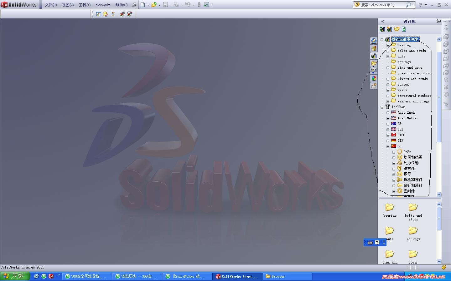

发表于 2011-1-16 01:04:26 | 显示全部楼层 |阅读模式 来自: 中国广东佛山
本帖最后由 rockyhuo 于 2011-1-16 01:15 编辑 / T7 r* @% G6 j' W# A$ I" M! W
! E+ Y& a  E* a# p9 w3 u+ A如何把toolbox里面标准件转化为我的标准件?6 A( _3 A. Z6 [4 s6 u5 P  \+ K
我把GB目录下的文件拷到另外的地方,可是显示的却是英文名称,如何把英文名称改成中文名称?2 g# h" E4 A; [" M
而且没有系列零件设计属性,拖到装配图中只是直接生成零件,不能选择型号.
' n* X/ H/ m! d: Q1 m" C6 W2 A 17.JPG

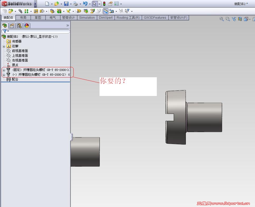

发表于 2011-1-20 08:02:23 | 显示全部楼层 来自: 中国辽宁盘锦
http://www.3dportal.cn/discuz/vi ... &extra=page%3D1) ^1 X" c) I: z! t/ Q( o1 ^
借鉴一下这个,看是否可以
