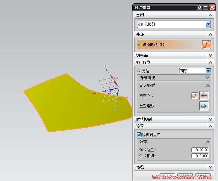

发表于 2011-1-16 09:16:37 | 显示全部楼层 来自: 中国山东烟台
用N边曲面就可以
发表于 2011-1-16 10:16:57 | 显示全部楼层 来自: 中国山东济南
N边面倒是简单,就是有点信不过N边面的质量。通常的方法是拆面补面,用网格曲面做,简单地说就是用曲线合理的构造四边形,方法因人而异,没有定则,以曲面的质量高低为判定准则。这样的五边面,尽量采用外部加线构造四边的做法,形成曲面后将多余部分切除,不损害原曲面,在中间加线接痕总觉不舒服,仅供参考,如果是外围还有面,做法就更丰富了。

 楼主| 发表于 2011-1-17 10:51:14 | 显示全部楼层 来自: 中国河南洛阳
谢谢,视乎做出来的曲面质量不是很高
 楼主| 发表于 2011-1-17 10:51:46 | 显示全部楼层 来自: 中国河南洛阳
有没有,更好的方法

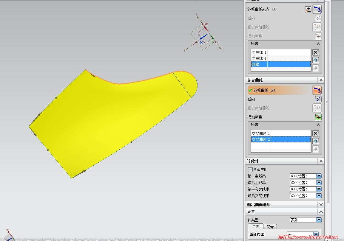

发表于 2011-1-19 16:07:05 | 显示全部楼层 来自: 中国上海
随便画了个,贴出来好了!
boli.zip
116.29 KB, 下载次数: 8
otnt + 3 应助

发表于 2011-3-21 16:50:55 | 显示全部楼层 来自: 中国江苏徐州
如果感到用N边曲面做的不理想,可中间加辅助线,用网格曲面做
发表于 2011-9-27 17:53:56 | 显示全部楼层 来自: 中国黑龙江哈尔滨
用网格面做  但是辅助线 的做法 很多 不好说了
发表于 2011-9-29 16:58:39 | 显示全部楼层 来自: 中国云南昆明
先做一些辅助线条,形成一些面,然后用通过曲线网格做,与先前做的面相切就会可以。
