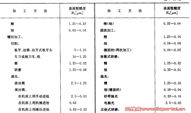

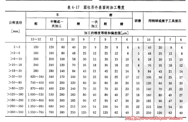

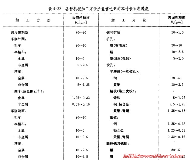

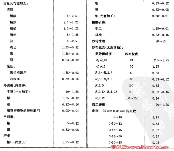

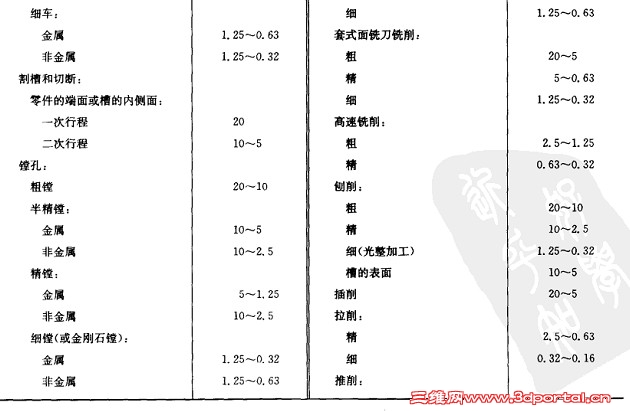

求各种加工工艺的加工精度等级和表面粗糙度,长度为120㎜直径为8mm 的轴的加工步骤?谢谢!
发表于 2011-1-16 13:17:11 | 显示全部楼层 来自: 中国湖南岳阳
1 }* Y" X# Q$ e& H$ u" k' ]- \2 N) l* Y) R6 B
请参考圆柱体的经济加工精度表。不知道你的具体要求,不好妄议。
