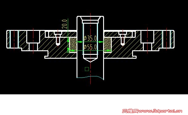

活塞.JPG 活塞杆的密封圈如何确定啊?小弟刚刚测绘了一个液压缸,打算厂里自己做,现在这个活塞杆上的密封圈不知道如何确定,图上 的尺寸是实测出来的,可密封圈是3个套在一起的类似Y型密封圈,可查了下资料  没有相应的密封圈,请大侠们给我确定下密封圈,不甚感激~

3个套在一起的类似Y的就是V型封呗,夹布橡胶的能到60MPa,丁晴橡胶的能到25MPa,可惜手里没有电子版样本。百度一下吧。

这个需要看具体的工况,具体情况具体分析

v型密封,手册中有36×51×25的。

V型圈,没错9 i1 N0 j1 y  h: f& Z! U
$ P8 k& g9 [6 e) D具体尺寸见样本
