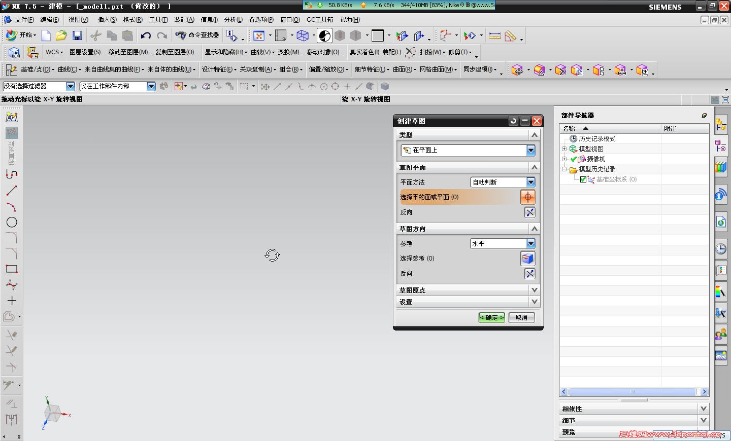

[求助] UG7.5.25 草绘问题
发表于 2011-1-17 15:29:03 | 显示全部楼层 |阅读模式 来自: 中国浙江宁波
Snap1.jpg 草绘时旋转,坐标平面消失

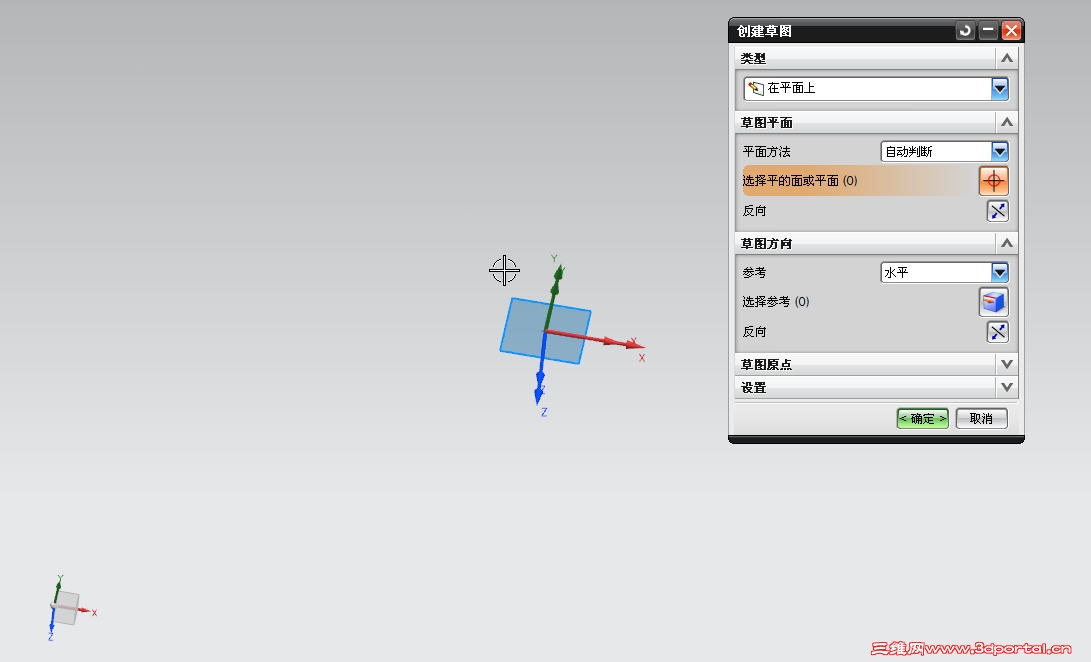

7 ?/ o  |& A4 m2 a" `6 d! g Snap3.jpg 不旋转时正常
; h7 L% N. S# F7 B" v( R有人能解决吗,打了升级包才出现的,7.0时正常

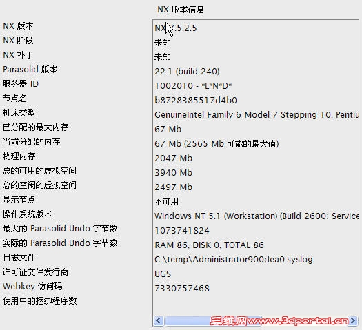

我的版本是 Snap4.jpg ( T% L# J3 F. \- P  G
. B7 _( Q' y' f, r! ]会不会破解有问题 破解是论坛里下载的

 楼主| 发表于 2011-1-17 15:46:13 | 显示全部楼层 来自: 中国浙江宁波
已解决,问题出在这里
3 X% x- D" a& ^  N Snap5.jpg 系统默认是隐藏的,所以才有上面的问题" [0 `7 Y% N# i% j) b1 [2 L/ w0 u
只要点击显示就行了。想一劳永逸的话就去改下模板文件吧
& C* ]6 ~1 c% m- Z$ y, f+ K5 u 2# sunbi
