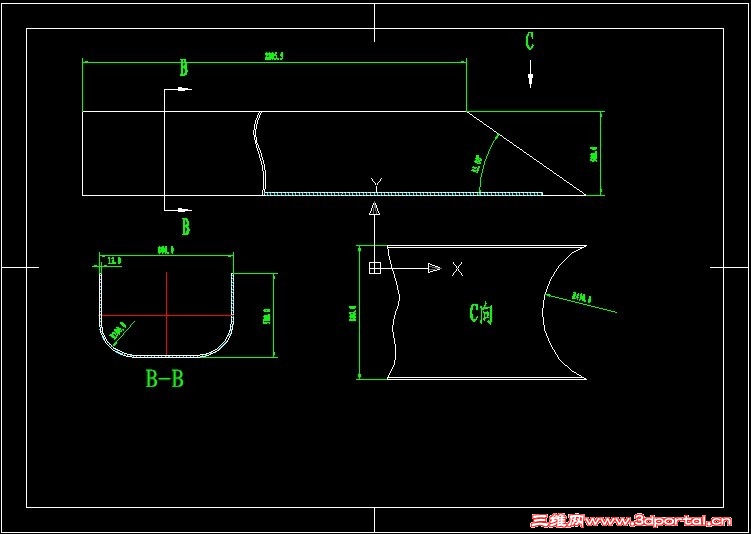

[求助] 此图如何展开
发表于 2011-1-17 19:13:44 | 显示全部楼层 |阅读模式 来自: 中国江苏苏州
本帖最后由 李成亿 于 2011-1-19 18:49 编辑 1 A+ ]: z2 Z( u0 d2 E, u- C# J
" w( j% X6 k7 b; e" d
  L) V% C" z: [0 L; t3 ][img]file:///C:/Program%20Files/Tencent/QQ/Users/335998297/Image/T@%25PWF~]G(X[@A@[5%25_C$IE.jpg[/img]
展开.dwg
88.55 KB, 下载次数: 8
发表于 2011-2-11 23:53:41 | 显示全部楼层 来自: 中国上海
9 g; D' b* g2 C+ z! ]
5 Q5 l# ~2 z0 V! p! Y* v4 K很好展开的,用笔算也很好算出尺寸,要不用SW最方便了。此图的斜度与圆弧的中心有点冲突,最好调节一下圆弧中心。 展开.dwg (44.41 KB, 下载次数: 10)
 楼主| 发表于 2011-2-23 20:53:10 | 显示全部楼层 来自: 中国江苏苏州
谢谢不过我认为你展开的有点问题!能交个朋友吗这是我的QQ好335998297
发表于 2011-3-20 22:46:31 | 显示全部楼层 来自: 中国福建厦门
通过板厚及折弯半径计算展开,如果不懂,建议使用solidworks里钣金展开。
