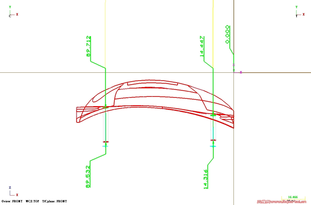

发表于 2011-1-19 22:39:31 | 显示全部楼层 来自: 中国台湾
; P' p; F3 W5 W# g" |8 s$ o2 }
0 B# q5 E8 E- I/ ]0 [@@ 圖→用前視圖觀看孔是斜的為0.478度→所以((做越多錯越多))/ j8 H, A6 Z9 ^  p6 U* ~: ]
/ Y5 c8 Z9 @# I
旋轉四軸鑽孔多半用手寫編程9 q) ~8 r' t; X! j5 B
如果要用Mastercam編寫% Q  i. n) o, s
7 m2 i/ O4 _" \  G1 j; X2 s
1.7 C" r4 W' ]5 O
需要後處理mpmaster_vertical.mmd / mpmaster.control / mpmaster.pst 可以去 ((eMastercam)) 下載! z* w) k- f4 U1 p( Q! u1 `
2.
  T/ d8 r6 k' w0 G( n) L' y7 R! a$ ]
用圖面中心做圖
5 J6 e1 v( C7 Z4 W- Q/ ~3.
0 F0 ]. K" c$ s& R: k+ K
做程式→選→平面→圖素定面→點選圓孔(再選擇方向)即可完成此((一孔))
0 w" O' v; |* Y, f- O9 h4.
- ^+ t: n" ^. @9 H
由於孔面是斜面→以孔底圓弧為準→表面再繪製D4.0圓孔一個! P! [7 g* r% W2 P) V4 p
5.
" b8 d. `: {$ i1 r
以上完成後→第四軸挾持工作物→抓中心→算出偏置量
% c5 ?- N3 h* g6.* j& ~5 p% a5 r2 T0 w1 g
Mastercam圖面→((偏置))6 t8 a) c: ]% e7 {1 J1 v* M
7.( e, H, a' v; [5 e0 M; B  O
刀長用+向補正(刀尖到主軸端面距離)
, a0 N& C% g% y1 P' t" ~8.
2 d  l8 `5 C" ]' r/ B5 |
執行座標(G54)X(為你抓的座標)Y(旋轉軸中心)Z(旋轉軸中心主軸端面至旋轉軸中心)
5 ?" J9 d1 r+ F4 j. Y% w) _! ~9.2 Y( [" r# D9 g. a
這會了~~~5軸也是這樣搞~~
6 y9 B  J1 ?  z3 J10.0 `1 D+ W5 V# H8 m, A* H- f& T, u
別人沒辦法幫你寫程式~因為不知道~你工作物偏置量~寫好等於害你

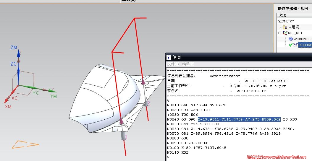

发表于 2011-1-20 22:37:02 | 显示全部楼层 来自: 中国广东茂名
兄弟你这图还真有问题 10# zuojiasheng
