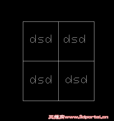

如图,我想编辑下面的这四个文字,我怎么能一起改呢,不用该四次,好像有个命令或是做法是编辑的时候弹出一个窗口,四个就能一个改了,请问怎么操作 谢谢。(就是用编辑命令一下就能编辑四个,而不是分四次编辑)

先把你上面的表格编辑属性块,然后敲命令“ate”就可以弹出更改窗口。属性块的编辑方式查查资料,很多的。

每个框是一个块的话,四个是一样的块,改其中一个其余的自然就改了

用2楼的方法,编辑属性快

对就是这样改的

试下“戝人”工具箱里面的“批量修改”。
