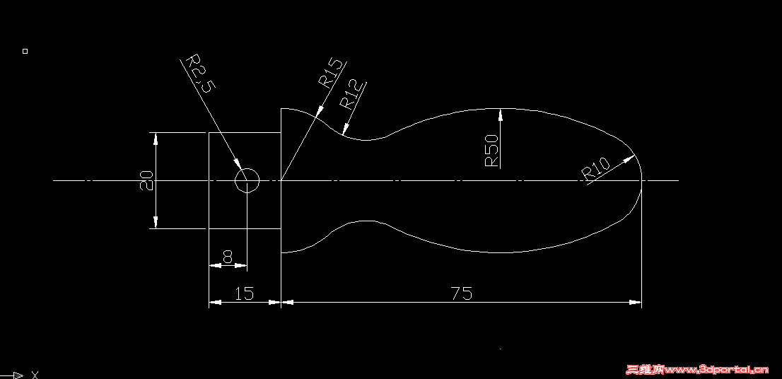

哎,自学了整整两天的CAD依葫芦画瓢做出来了这样一个握柄,求鼓励呀!

还不错,继续努力。
发表于 2011-1-19 15:59:49 | 显示全部楼层 来自: 中国上海
有断点,交叉点。继续努力!
发表于 2011-1-19 16:05:17 | 显示全部楼层 来自: 中国重庆
多练习,多学习标准,很快会提高的
发表于 2011-1-19 16:48:47 | 显示全部楼层 来自: 中国北京
要学会精确高效制图!
发表于 2011-1-19 18:41:36 | 显示全部楼层 来自: 中国山东烟台
第一次画图就画的这么规矩,确实是下了功夫了。
9 E2 H- @" s1 a7 O- C3 A对图中的问题,我觉得有如下几个:9 H8 p1 @* }; y. g! o4 D
1、中心线太长了,画完图后要修整一下。7 F( ?4 R6 T, J  G, ~2 K7 @
2、图中的断点和重复点、重复线比较多,再去我针对性地学学延伸、修剪命令,把图纸再完善一下。
  C$ g; l4 q) B+ ^  }3、不知道图中的重复线是怎么产生的,把重复的线条去除。
2005llnn + 5 技术讨论

另,附图一张,这个是后来画的。1 Q1 M, @5 M& B$ V! }/ G
发表于 2011-1-20 07:53:03 | 显示全部楼层 来自: 中国江苏常州
提个意见,中心线改一下图层,具有颜色、线型、线宽等要素。
发表于 2011-1-21 17:17:20 | 显示全部楼层 来自: 中国河南郑州
非常不错,后续需注意图层选择啦

如果能用pedit指令把所有線段結合成一條聚合線更好
