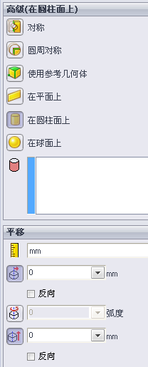

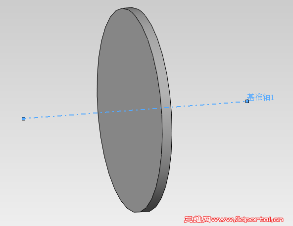

[求助] 求解离心力,该如何设置边界条件
发表于 2011-1-18 01:58:58 | 显示全部楼层 |阅读模式 来自: 中国浙江杭州
如图所示,一个圆盘绕自己的轴转动(比如说1000rpm)7 _) s; J" i: ]6 R8 e- K" D3 M3 A
想求解这个圆盘因为离心力而产生的应力分布。: j  ]: y: K8 G3 u6 ^3 B
2011-01-18_011528.png : g2 I, e5 s8 F! M6 R: E( S1 R
约束(夹具) 选择圆盘侧面的圆柱面,选取在圆柱面上,r、z方向为0(径向、轴向)
8 Z0 D( \6 f* e5 o# x6 O  ` 2011-01-18_013001.png 8 ?6 p* X4 n0 i* {# ~) w9 ~" ]
外部载荷,选取离心力,给定转速
3 h# }2 {( F3 g$ |1 [5 ^

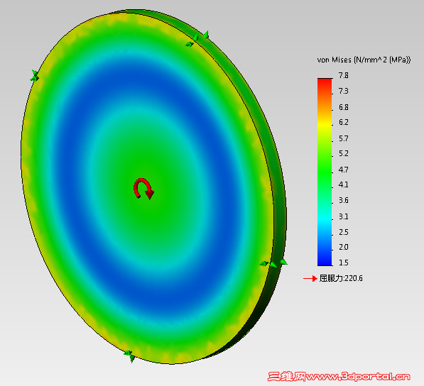

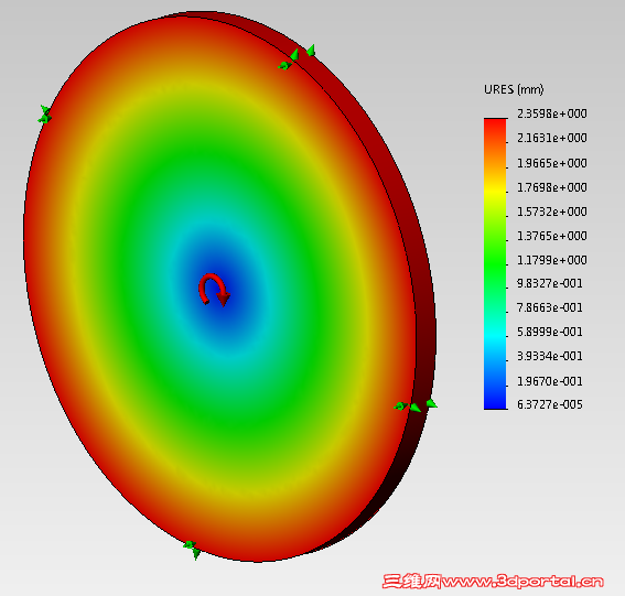

9 [/ r" l2 D% \; [' c' q5 X' _# `5 L分析结果如下。
; D2 [7 g2 ]# \/ A1 k: N6 M位移图上,看出圆盘中间位移接近0,外围位移最大。符合预期效果
& H$ b( R& B* ]7 \" n$ p应力图上,从圆心向外,应力先减小,然后再增加到最大。按照我的理解,应该是一直增加# q' \4 |1 f# Z1 ]. u* b
2011-01-18_014312.png 6 i+ k$ Z/ M7 k3 h2 B
是我的夹具设置不对,还是对应力分布的预期不对?8 L0 u4 _; }% f' m  e0 v" O
( S3 i) _2 R- l) @# X. X) u请指教
发表于 2011-1-21 11:42:39 | 显示全部楼层 来自: 中国上海
是否约束应取轴孔位置来分析。
发表于 2011-1-22 15:03:35 | 显示全部楼层 来自: 中国安徽马鞍山
如果仅作应力分析,可以不加约束(夹具),用软弹簧稳定模型试试看。
 楼主| 发表于 2011-1-26 23:42:17 | 显示全部楼层 来自: 中国河北石家庄
谢谢指教。
发表于 2011-6-9 14:47:02 | 显示全部楼层 来自: 中国上海
我觉得如果你是这样加约束的话(外缘在圆柱面上),结果应该是对的。
