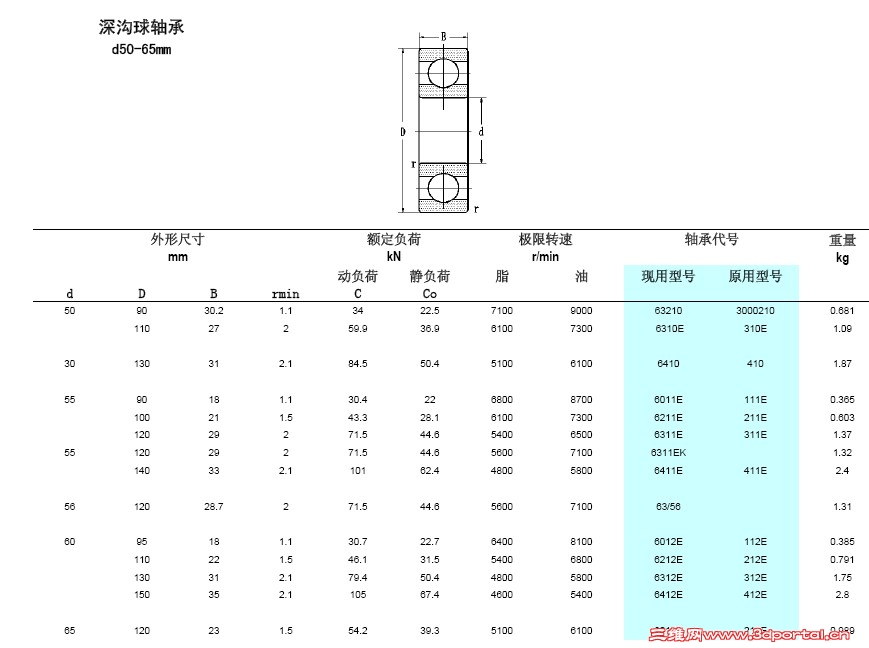

要设计的结构需将3000转的电机增速到4500转每分钟,载荷不是很重(电机功率大概1.5kw),在这种高速下用8m的同步带能否实现,如果可以实现又有什么样的要求(带轮是不是要做动平衡),另外轴承能否受得了(我打算用国产HRB的)。如果不行,是否有别的传动方式带?轮直径大概180mm

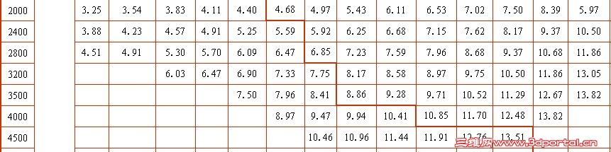

4000rpm,1.5kW,高速小功率,可以用比较小的比如5M带,带轮直径也可以小很多(如5M直径50左右就可以了)。图表为相应转速下的同步带所传递的功率(标准带宽)。轴承(50-60)没有问题,4500rpm完全可以。

多谢楼上的回复,我的轴承只有密封盖的那种,转速方面有无问题?对于此种情况下轴承的轴和孔的公差应该怎么取,不知道楼上的是否接触此类高速的设备?另外动平衡有无必要?

这么高转速你必须考虑轴承散热问题了,还得考虑轴承的热胀冷缩,预留足够的膨胀间隙。
发表于 2011-1-18 14:32:28 | 显示全部楼层 来自: 中国湖南岳阳
请告诉轴承型号,是铁盖还是胶盖?这对轴承转速的影响会不同。高速设配有必要作动平衡,可惜我没这方面的经验。
