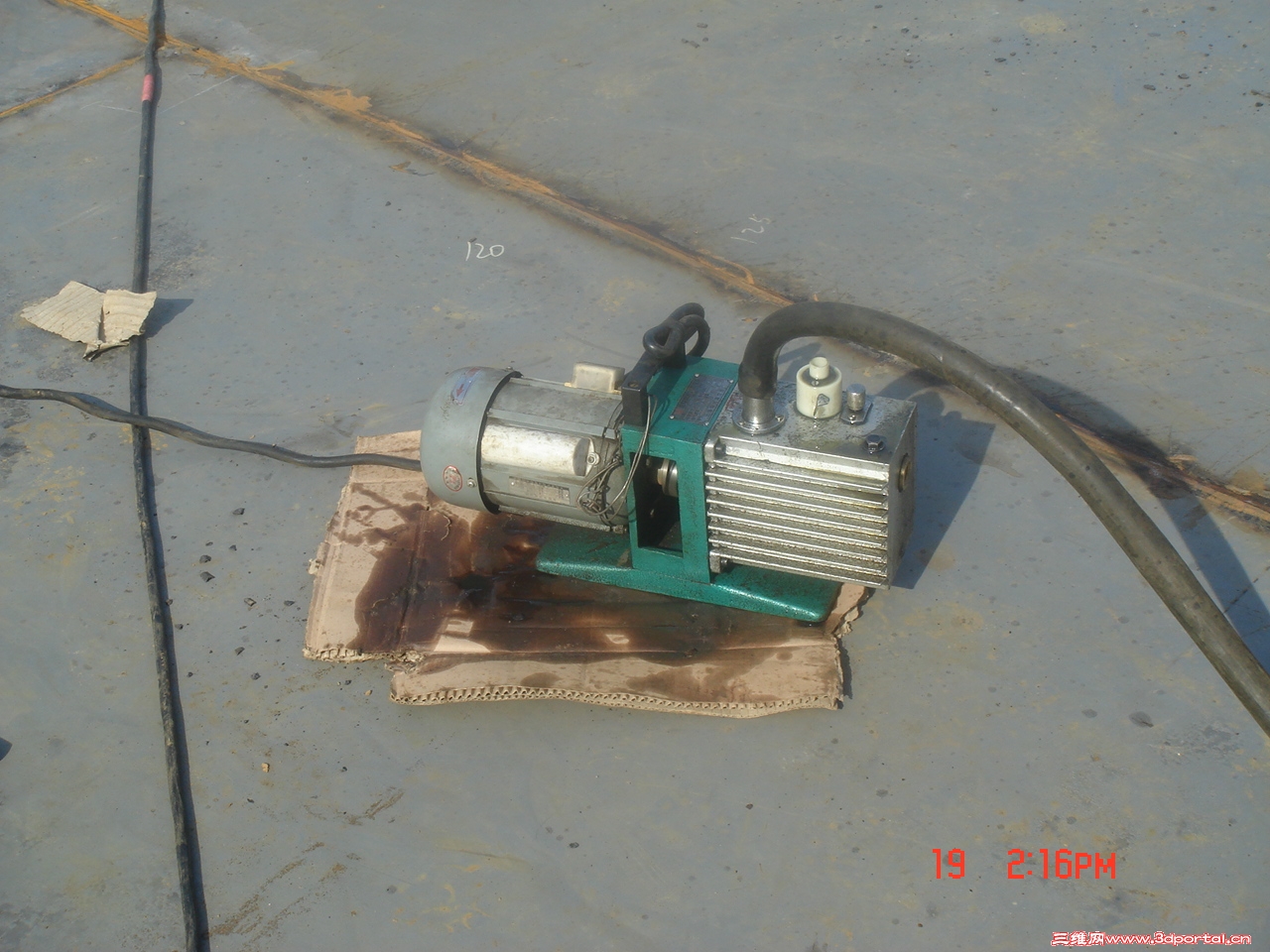

请问各路大虾,储罐底板真空试验(53KPa)用什么型号的真空泵,有哪些性能

$ x4 A* d1 a7 n8 `1 i真空箱试验法:
$ _& O) D5 y$ E4 F4 P5 [1 x. H      先在焊缝上喷肥皂液,将小箱子罩在上面,用湿面粉密封,然后将箱子内部抽真空(压力-53KPA),如果焊缝有泄露,就会在漏点处有气泡.检完一处后挪箱子,将焊缝全部检测一遍      做一个钢箱子,四面是钢的,一面是有机玻璃的,有机玻璃面四周装橡胶带密封。箱子上装一根管子和真空泵连接。试验前,先在焊缝上刷肥皂水,然后把箱子放上去,开泵,从玻璃面看箱子里有没有肥皂泡即可。1 \1 P8 c: l$ W& H% v
先制作真空箱,上表面为有机玻璃,再准备真空泵和湿面粉
) I4 f/ H% s% S! J" j6 F8 D也可以用压缩空气通过一个和真空箱相连的喷射头,带出真空箱内的空气实现真空度,比较快) m: h: H: ~# n9 ^5 S+ b* R$ i5 B
在现场试验用的真空箱尺寸:750mm×300mm,当然箱子尺寸可以增长容易搬动即可。

 楼主| 发表于 2011-1-18 13:08:47 | 显示全部楼层 来自: 中国江苏南京
真空箱大小为500*200mm,采取真空泵抽真空,要选啥型号的泵呀?????极限真空度为5Pa的真空泵能用吗???

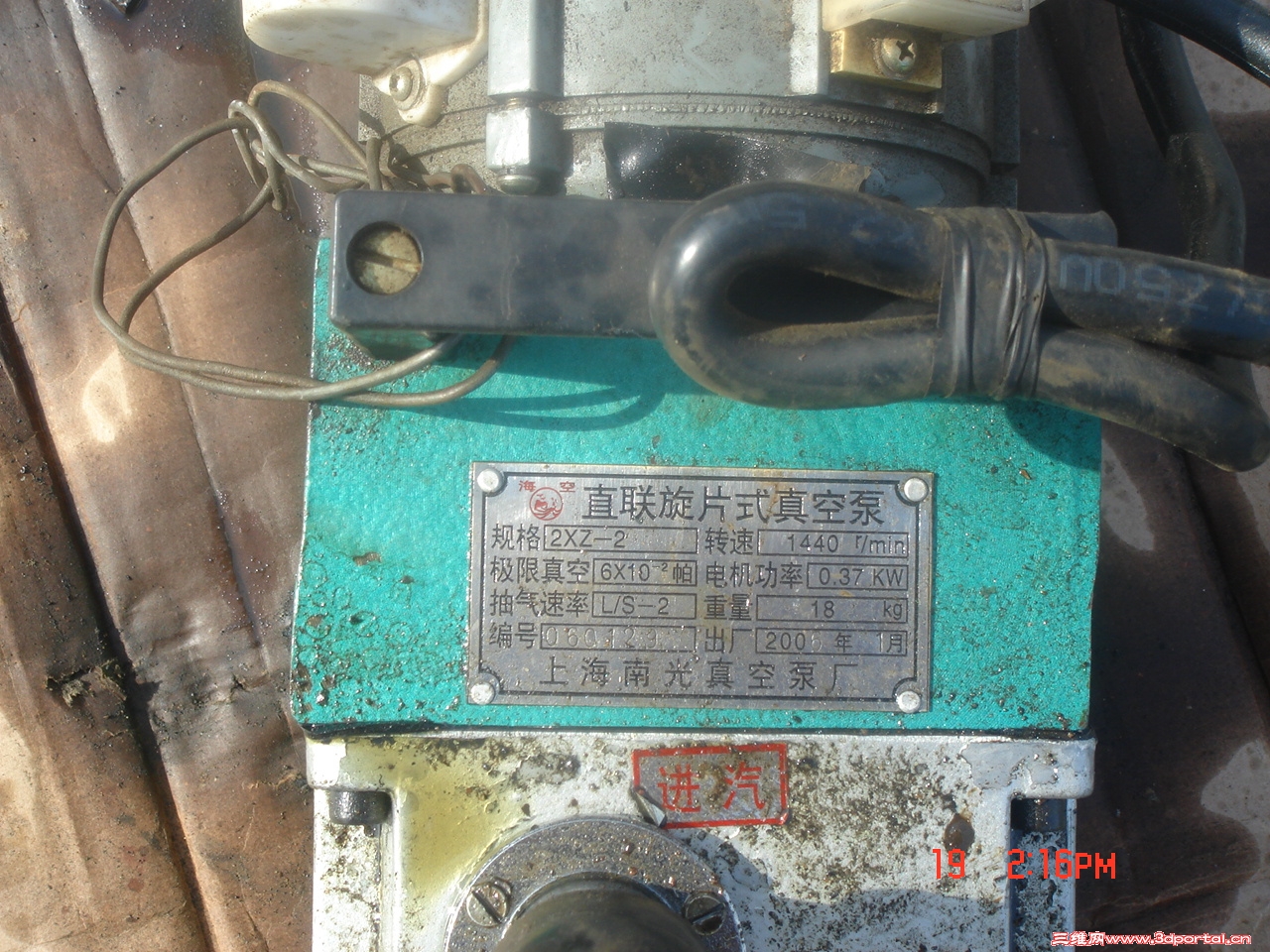

发表于 2011-2-1 23:12:23 | 显示全部楼层 来自: 阿尔及利亚
 请 看   图   片
