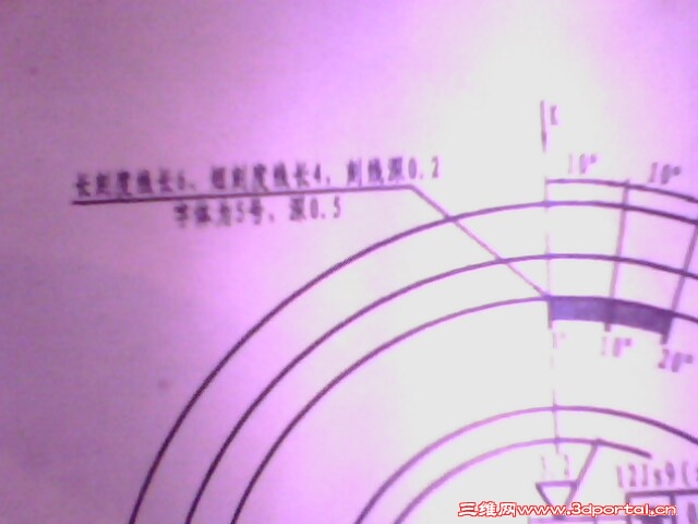

零件上需要打(角度)标记,我们采取的是打字机做的,但是速度有点慢,效率就下去了
7 N9 X& |: L* N/ D零件材料:铸铁
- h/ h7 f% H8 t* I2 ]6 R2 e# H批量生产9 X- V5 T  f& [* n* ]0 E$ W2 c) r
最后工序安排打标记。& O2 f! Q% B/ h! a- u
请各位同行棒棒忙 看看有没有更好的办法来做这个.....* l% R+ s* I" @! ~9 c
, G8 I/ `3 u) B, e; `请看图.(图形不是很清晰,请谅解)
