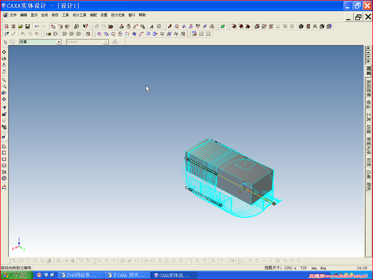

[求助] 用三维球移动图素时出现重影是怎么回事?
发表于 2011-1-18 14:35:21 | 显示全部楼层 |阅读模式 来自: 中国河南郑州
用三维球移动图素时出现重影是怎么回事?
发表于 2011-1-18 17:23:33 | 显示全部楼层 来自: 中国安徽芜湖
不知道楼主用的是什么版本?实体2009R1,使用N卡(8600GT)有这个问题,不过实体2009R3没有这个问题。
