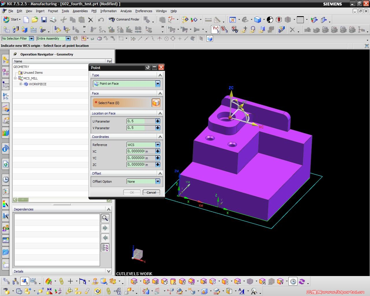

发表于 2011-1-19 13:22:54 | 显示全部楼层 来自: 中国上海
就在面上也可以设定啊!指定坐标原点为面上点,然后设定其U V百分比均为50%就ok了啊!
9 Y" F9 `' ^2 T9 c一会截图上来!

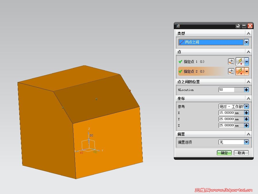

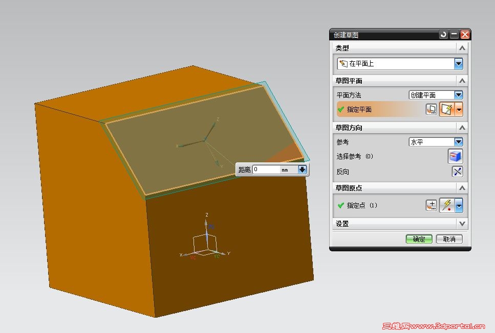

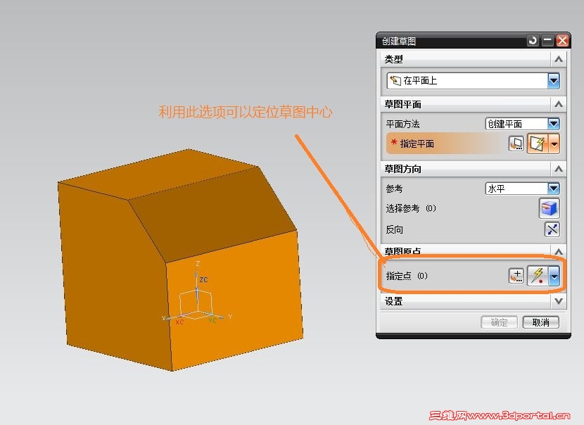

发表于 2011-1-19 13:25:17 | 显示全部楼层 来自: 中国上海
图来啦!请看!!
otnt + 3 应助
