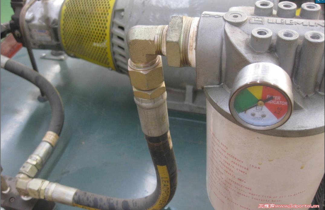

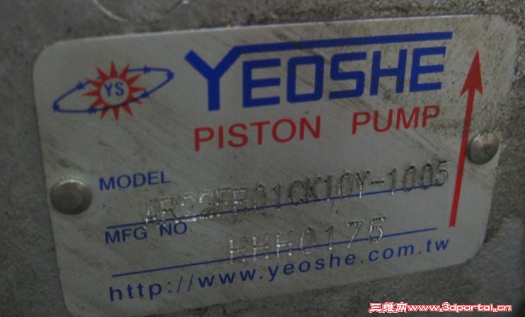

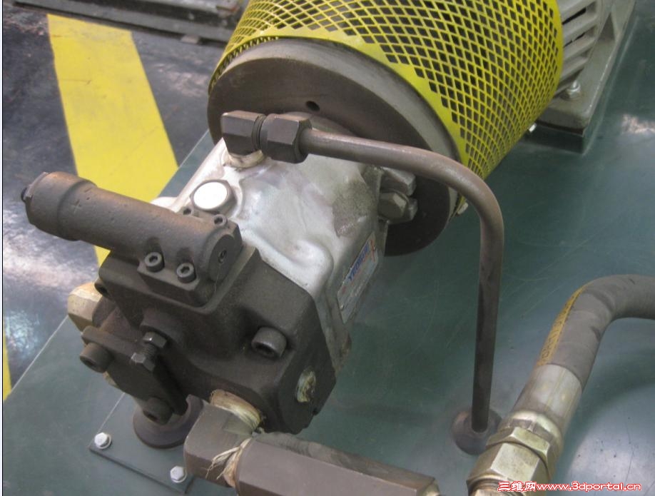

0 j8 r) f! [3 D7 |* h今天发现一台设备的液压站出现异常沉闷的声音,间隔30秒左右,这时过滤器的指针从0升至红色区域(红色中间部分)过滤器有漏油现象,油温大约8°左右,液压油采用的是68#抗磨液压油,油泵是柱塞泵,油泵的压力大约8MPa,出现异常声音时,压力会先降到5MPa瞬间升高到将近9MPa。请问各位这是怎么回事?& o' K( f/ b4 g% U; W6 y: X

# K# |7 B) O2 E6 P过滤器安装在回油路上,为什么它的指针会出现摆动?油液的油位很高!什么是烧油法?

吸油管进气引起的压力冲击,试用浇油法

楼主的油液粘度过高,引起过滤器过流能力减低,阻力升高,建议使用46#液压油。

声音似乎就像吸不上油,很短的几秒,泵有异常声音的时候压力表有变化,每次30秒变化一次,压力变化大约0.5-1MPa,这是否是柱塞泵的吸油时引起的压力变化

1:油泵在油箱上面,为上置式,这也有关系的1 x$ k3 j( R6 \% H
2:油泵吸油管是否合理?1 g3 I* a* G9 `4 C1 a. Y
3:油泵出油管与过滤器之间连接是否弯头多了?
# V+ s9 A9 U8 x* \' b9 s+ b4:检查泵本身问题
3 Q+ {- a: H# ^! @5 U5:油品品质问题
