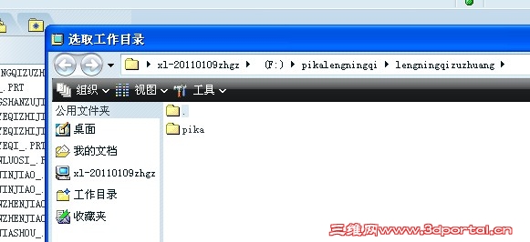

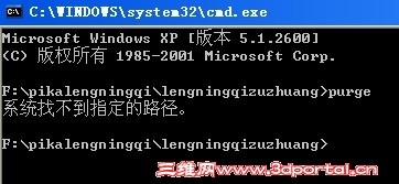

    工作目录也设置了 但是还是出现图片中的问题 删除的的东子不在数据库中 朋友们赐教  竟然我copy purge文件到文件夹都不能删除旧版本~~~

删除——删除旧版本

2# lhj7103     那样只能一个一个的删除   我的这个是什么问题呢

先设文件为工作目录,可下载相关小工具软件

下载一个专门的软件,很好用。你应该是没有设置工作目录!导致的问题!
发表于 2011-1-31 08:53:12 | 显示全部楼层 来自: 中国辽宁辽阳
需要将要清理的文件夹设定为系统的工作目录,之后,再打开系统窗口,进行清理,而且,清理仅仅局限于proe生成文件,而不是文件夹,一定要指定到最基本的文件夹。

不是选取工作目录,是设定工作目录,然后再用PURGE命令。

设置工作目录后,输入命令purge就可以了。
. j( U: l  G. _# x! f8 U所有该文件夹的旧版本会被删除。
" b9 `" c7 Z1 j. n& ^5 \! Q" [4 o$ r9 O& F; g7 Z+ D" C7 m) v
还可以写个批处理程序,指定常用文件夹的相对路径,也可删除。

设置工作目录-----打开相关文件---打开窗口----打开系统窗口----输入purge--回车ok
