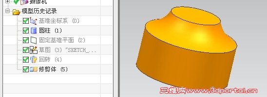

最后所要实体:
/ U6 y" c) z/ g 4.jpg

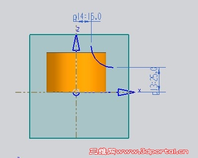

0 D. t1 V$ t0 M3 G! r下图为草绘图:) \9 v( ?. t) ~. K3 s* Z! Q4 p
2.jpg 4 f" P) l4 e( S$ e! Z& X+ i4 h1 X

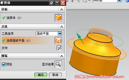

下图为利用修剪体工具得到的所要实体

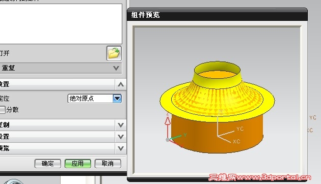

下图为添加组件是显示就不正确了,作图时利用的辅助工具片体也显示出来了,就大家指导一下,多谢!

这个问题可以用“引用集”解决,可以把装配组件的引用集定义为“实体”,片体就不会出现了。
