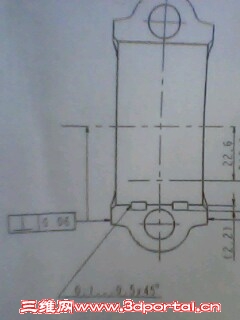

[求助] 此美国裂解连杆中的垂直度,基准是哪个
发表于 2011-1-18 20:30:24 | 显示全部楼层 |阅读模式 来自: 中国江苏扬州
这是美国某型裂解汽车连杆的图纸照片。+ k' M' C; R0 b; f; C; P: P* R
该图纸中,大孔与端面垂直度与国内汽车连杆图纸标注不同,垂直度标注0.06 ;
; s* G, y& w6 O+ z; Z& H: p" @国内图纸标注一般是:以连杆大孔轴线为基准,垂直度标注0.04/100;
: I. J! F; v& Z/ {. v
6 e9 m8 Z  i4 D- _, n; i; g而该美国图纸中,我们不知道以连杆大孔轴线、还是以大孔端面为基准。
& ^. E9 u! q5 D( W( I3 I6 i" J1 _9 d2 H* H
在此,向三维网各位高人请教了:
! T' o1 Q. u/ q
- b6 Y  ~4 g, W0 v   该图纸中的垂直度是以连杆大孔轴线为基准,还是以大孔端面为基准?

发表于 2011-1-18 22:22:30 | 显示全部楼层 来自: 中国河南商丘
这种标法,还真的是分不清主次.9 h9 d6 W4 j& N5 N( |5 @- t
也就是不知道谁是参考要素,谁是被测要素.) c4 Y  ]+ g+ J7 R7 L$ L' V
而两者不同时,测量的结果,会有较大的差异.尤其是两者长度相差较大时,差异更明显.
发表于 2011-1-19 09:19:13 | 显示全部楼层 来自: 中国山西太原
图中垂直度箭头所指的竖直面与水平中心线,二要素要求垂直,二者互为基准。测量时,测竖直平面与水平中心线垂直,或测水平中心线与竖直平垂直都可以。
发表于 2011-1-19 09:33:20 | 显示全部楼层 来自: 中国湖北武汉
箭头所指是端面与轴线,意思是该端面要求与轴线垂直,这里理解为轴线是基准,端面是被要求元素。至于检验方式,以端面为基准或以轴线为基准均可。0.06是能检测到的工件最大尺寸上的允许误差。

应该是指端面对孔中心线的垂直度吧
发表于 2011-1-19 13:07:37 | 显示全部楼层 来自: 中国山东青岛
以端面为基准,可以做一个基准面,然后测得轴线两端对于基准面的投影距离不大于0.03,则可判定垂直度合格。
4 O- F1 }% }$ [如果以轴线为基准,如何进行测量?判定方法又是什么?

9 [) T/ G2 @/ n, g  g+ z6 q) o( y' e“其实在设计基准不清楚时,你可以考虑下他的装配基准。从装配的角度来考虑下,如何来测试?工件最终需要与其他零件装配在一起使用的。 ”
$ M3 x- K) ~4 \5 C2 c5 o; M# c  c2 _
这是美国原图纸照片,我们也不知道该图纸的标法是否正确。  c4 {, n  B' v! x
目前,我们参照国内汽车连杆的要求,即以大头孔轴线为基准,检测端面跳动的方法进行质量控制。2 J  q7 t8 {4 a5 {) x: k
检测端面跳动,就是从装配角度来考虑的4 F' ~1 G, g8 r5 n4 x4 O: c/ k
而且,我公司参照的国内汽车连杆技术要求,应该比该型美国裂解汽车连杆的要求高。
发表于 2011-1-19 21:28:03 | 显示全部楼层 来自: 中国北京
理论上讲,是二者垂直,但由于二个要素本身大小不一样,用端面做基准,误差要求低。用孔做基准,要求高。保险起见,能做的话,就高不就低吧。" }/ C3 s% V/ C1 o6 d
; X  P+ c$ X; f; T7 W
其实应该和对方沟通,确定测量和验收的方法,这才是正道。

0 L: ^3 Y: R- s箭头都指向要素,是互为基准,不能妄自判断以哪一个要素为基准,在我国原形位公差标准中也有互为基准的情况,例如同轴度、平行度、垂直度都有互为基准的情况。

; S& Z& h3 C$ d( p3 r确实如此,客户确认是王道。" G: z$ r* V7 {% D
采用高要求方案检测,客户是保险了,工厂的误被拒风险上去了。

原来是检测面跳动啊。。。: N, C. n! \: ~: \
个人意见,还是以面为基准测轴更好。
% Q% Z2 j, v0 }面跳动的检测本身误差就大。
% t5 O/ ~  D3 Y, V& y7 ]; _: Z希望楼主可以分享一下贵厂采用了什么样的测量设备,如何测量面跳动度的

从加工角度来看,无论如何测量,该两处位置都是一刀加工出来的,可以保证的!

+ [9 Y  l0 h6 y0 Y我们公司采用3种方法,互相验证。& h" ]5 e$ Q* O: b
1 采用专用检具,其有带锥度的芯轴,连杆大孔放在芯轴中,直接用杠杆百分表测量连杆端面高度差。& b, h* K/ F) ?0 |  }, e. x
该方法需每个品种都要有一个专用检具,我们已经不再使用该方法。
+ W" ]3 o1 I* v. k2 直接在方箱上测量。将连杆端面垂直紧贴在方箱上,用千分表直接测量连杆大孔两端的高度差,然后再推算出大孔端跳。
  F0 C4 E9 B) f* d: \" ~需要注意的是,要测量连杆大孔4个方向的两端高度差,否则,可能误差会很大。8 [# `/ P, }$ A+ u
3 直接采用三坐标测量仪测量。我们是在大孔里取样2*8个点,端面取样8个点,然后三坐标测量仪自动评价。. Z( l7 U" ~4 `% m3 i" r* ~
8 r/ V- ~3 ]5 y6 x我们公司的方法2和方法3通过实践,能够相互验证。5 d; J/ A4 t8 r: n+ X

贵司采用的第2和第3种方法实际上都是采取端面为基准面(假定端面是理想平面),求轴线对面的垂直度。所以在理论上这两个方法是肯定可以互相验证的,无论端面的平面度如何。" ^" m: X  d- l: A: D
只有第1种方法同时测量到了端面的平面度,如果可以和其他方法互相验证,是因为连杆端面加工的平面度非常好,不至于影响到测量结果。而在操作中,拿表头在产品上划啊划,也同时引入了表头底座和测量平台的配合误差,以及表头反应灵敏度的误差。
. b" ]! P, |8 ]1 x0 Q& C. \/ r7 h所以根据我的经验,在测量中,尽量不要去测面,速度慢,往往还测不准。

9 y4 G/ X  S2 f( r- U2 i! \第1种方法,实践中误差反而更大。汽车连杆除了大头孔之外,还有小头孔。就是这个小头孔有一定的重量,连杆放入芯轴时,小头孔这边更低,从而引起更大的误差。加上每种孔径的汽车连杆需要一个专用检具,我们公司每年开发的新品就会有更多的限制。8 v5 g. ~2 T5 G# y
方法2,我们直接测量的确实是大头孔相对端面的垂直度,不过,我们会将其换算成端跳,简单而方便。 所以,我们将方法1淘汰了。
0 [% H* d- Z; G+ |( ~' K; q: y
' Z+ \" d  ?( y* F6 U2 ~+ U: b0 l我们公司出口的汽车连杆端面平面度确实有保证,一般不会超过0.02,CMM检测有时不超过0.0052 e* t' g7 Y& w' E
不过,出口产品产量不高。
