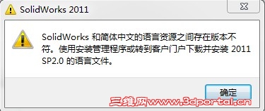

先运行核心程序,在运行相对应的本地化的语言程序,否则会提示:语言不匹配不能运行!

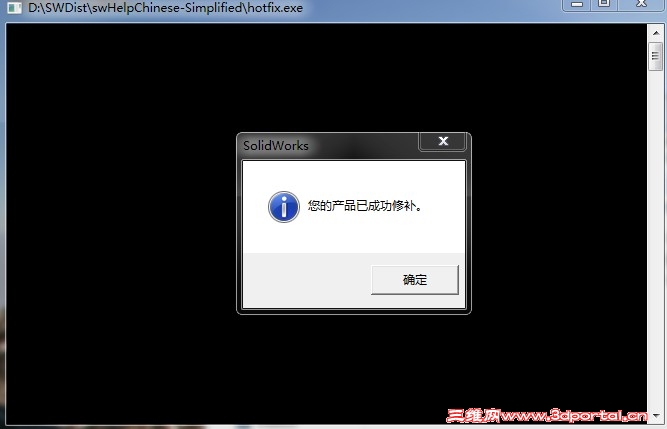

俺升级时遇到如图问题

我看了 你安装的不对 你安装的是 帮助中文,现在都是用web 帮助 ,这可不下载,要安装SolidWorks\SolidWorks Localizations Update\Chinese Simplified下的对应文件
