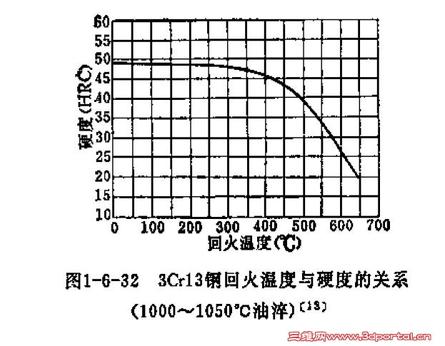

求3Cr13材料的调质硬度,用作油缸的活塞杆 杆径220mm,活塞杆要镀镍 镀铬,请用过此种材料的朋友给点建议~
发表于 2011-1-19 09:13:57 | 显示全部楼层 来自: 中国天津
3Cr13淬透性很好,不知楼主要求的硬度是多少,给你一个截图供参考。
 楼主| 发表于 2011-1-21 07:56:18 | 显示全部楼层 来自: 中国江苏常州
硬度能达到这么高吗 一般不是25~30 HRC,这种材料我不怎么用过,用作油缸的活塞杆,需要调质处理,硬度应该达到多少才比较合适??
发表于 2011-2-10 11:13:54 | 显示全部楼层 来自: 中国天津
硬度和回火温度相关,需要多少硬度你要问图纸设计者对硬度的要求
