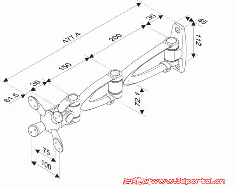

各位兄弟姐妹 :* C" f9 ~5 }" I" D
7 Q" N- k1 K; p" i* Q      请教个问题 : Proe 工程图中如何标注出轴测图尺寸 ?- G5 H7 |' _/ O& d8 s. j
, G2 b& x' k. m; H; X
      就像这样子的标注 :% V# K, c( q0 V: B7 f) T

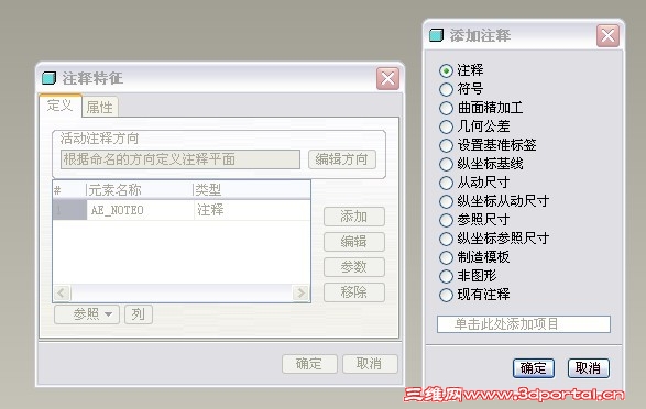

发表于 2011-1-19 10:42:47 | 显示全部楼层 来自: 中国浙江宁波
这不是与三D尺寸标注一回事吗
% N  L! Y7 _* O( W; @" Thttp://u.115.com/file/f26bed0ab#
4 O+ N6 Y- T: _! a3D尺寸标注视频.avi
发表于 2011-1-19 15:28:04 | 显示全部楼层 来自: 中国山东青岛
