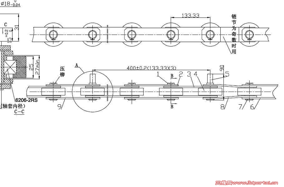

滚子链连接的时候大节距的用开口销,小节距用弹性卡片,直接把销轴两端铆平可以吗?

滚子链接头处用开口销或卡簧片是为了便于安装和拆卸。若不经常拆卸,将销轴端铆平也是可以的,因为每个销轴都是可以用冲子打出的,只不过拆装时费点劲而已。

本帖最后由 wssmjf 于 2011-1-19 13:42 编辑 9 B" `5 d- m: w. M
; x4 w4 r7 `7 a, v- r& y" k& C压铆是可以。但一般不是销轴两端铆平,而是一段铆平。

铆接可以,焊接也可以。

可以,但是如果日后维修会有些不方便。但是也容易解决:所有的销都可以拆的。
