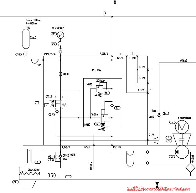

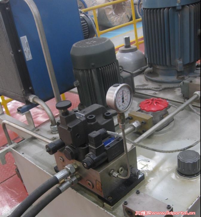

* _* h. C: _! Z/ g  w, w这个液压站每次启动的时候有震动,就像是滑阀的阀芯在阀里面跳动似的,压力表指针抖动1MPa左右,震动位置在单向阀和溢流阀附近,大家帮忙看看怎么回事,图纸如下:
4 m( W2 X7 }+ \/ W8 s另外有两个问题请教各位:% t, K- l+ i) L' F' g( ^0 |) `
1、液压系统启动时首先向蓄能罐加压,加到额定值的时候,换向阀动作,这样解
8 ?3 {4 S2 h$ ^0 h7 L释是否正确,系统如何检测压力是否达到额定值的、并让换向阀动作?
: I" ?2 w0 Z. ^/ _1 d2、系统为什么要设定两个溢流阀,分别有什么作用?为什么这些阀的符号与书本上不大一样?就像是200bar的那个阀! `' A, N( z1 ^" H
最近由工艺转到设备管理,对液压不大熟悉,烦请各位多指点!谢谢!

) k! U- G! y7 [7 C1.你的压力P应该是在调定范围内波动的。(假定是:130bar~160bar)。  15和27组成卸荷溢流阀功能。当压力P低于130bar时,泵起荷(蓄能器充液);压力P达到160bar,泵卸荷。这种切换是由阀15自动完成的。1 D8 H9 I+ N5 |3 }
2.通常,蓄能器应该设置安全溢流阀。溢流阀16应该起到安全阀的作用。. V6 u* O9 F3 [% A* c
/ a# ~2 h" o- g4 B3 C阀17的作用:猜测,①.实现泵的低压启动(不得电);②.停机时,让蓄能器的压力缓慢泄掉.

1、        我的理解是这样的,换向阀17的主要作用是给蓄能器自动卸荷用的,他在系统启动和正常工作时是在左位的,即P到B。当系统停止工作时,DT1失电使蓄能器卸荷。
# F2 s8 R6 u: E, b' G2、        阀15应该是电磁溢流阀,阀16是普通溢流阀。阀15的主要作用是保护油泵的启闭,,阀16的主要作用应该是保护系统,防止过载。

15应该是卸荷溢流阀,因为它的控制油是接在单向阀27之后的。' B$ z7 [  I" u' x" `( ]2 z" x

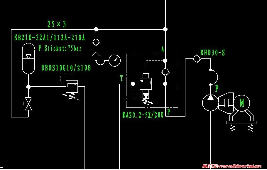

. W7 c% |1 x7 V  X! v9 W贴图与楼主的差不多。

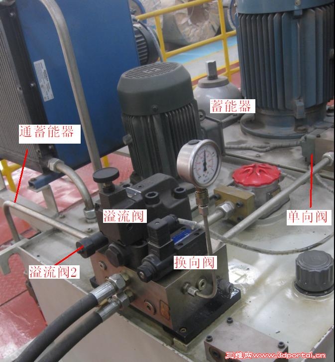

溢流阀2 是一个很简单的阀,类似叠加阀的减压阀

15是设定的蓄能器压力,
* l4 ]! K; K: ]9 |, N16起到缓冲阀作用,保护工作系统。3 F" z7 n9 \$ ^5 @4 }
17用来低负载气动和蓄能器卸荷。

15是系统压力的设定,为调压阀,因为用的是定量泵。. h( k! `) x2 t$ h+ F7 f+ s
16是保护系统的,为安全阀,因为防止系统意外负荷。0 Q( c- x" h5 b" `3 b
17是泵卸荷用,为卸荷阀。因为对泵这样更节能。1 ]3 l6 x5 i0 p& R: R

换向阀17的主要作用是给蓄能器加载、卸荷用的,另保证泵无压力启动。压力波动是由于160bar溢流阀卸荷造成的,建议将两台溢流阀的压力对调设定。使用单向阀隔离卸荷引起的压力波动。

压力表是设在蓄能器进油口上的,而蓄能器本身就具有吸收一定压力波动的作用,可以检查一下蓄能器的充气压力,看是不是不足了

每次启动的时候有震动,可能是卸荷溢流阀15的超调太大,有备用的换一个试试。至于阀的符号、原理,可看罚的铭牌,查对应型号的样本即可
# g, q+ o" w: u* _9 |% _8 z2 p系统的工作是否如此:泵启动——延时几秒后DT1得电——系统压力升起。
