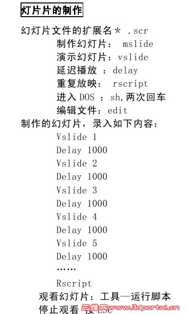

幻灯片的制作。书上的方法
; L0 o! Y0 T9 {0 M: s* I; F/ Y , i  ?0 ~; k! K1 v# I( Z
   看图。   这个我研究了很久  也没弄出来    http://file:///C:/Documents%20and%20Settings/Administrator/Application%20Data/Tencent/QQPinyin/Face/ImageCache/28.gif    实在惭愧。有高手解释下啊。; Z& B% O3 W: B% n$ p1 E- I8 F) m! F1 [

1)首先用mslide命令制作一组幻灯片(这个命令好比相机的快门,使用一次,类似按一次快门,它会记录使用该命令时CAD的窗口状态),分别保存,例如1.lsd 、2.lsd、3.lsd等等);
# a$ R7 h! x0 u; C/ F$ |2)编写脚本:可用WINDOWS自带记事本编写,例如你附件上的脚本:其中的数字1,2,3,4...为幻灯片的名字,不用写后缀名,“Delay 1000"为延时1000个单位时间后,播放下一个幻灯片。编好脚本后另存为后缀名为SCR的文件即可。. s- R1 U' W4 z2 ]4 G9 _+ x9 }3 `
3)观看幻灯片:点”工具“,”运行脚本“,然后选择你编号的脚本文件。停止观看,直接按ESC键: b) A# v) R7 Y5 R% m( t
4)注意:幻灯片必须放在CAD能搜索的路径下,否则会弹出窗口报错。

 楼主| 发表于 2011-1-19 20:10:39 | 显示全部楼层 来自: 中国广东珠海
谢谢,,有点眉目了 呵呵 2# ghfj888

也就是这样
4 _4 Y# q/ x1 G: t
8 L2 L  Y5 T5 m) l5 ~$ j& Jvslide F:\**
: |/ J, O( m  u# F: `9 Adelay 4000
7 O1 N6 n) u( i' C9 m0 fvslide F:\**/ R, s1 `" T6 v! G2 j. O" X
delay 4000
  i5 w2 U# i0 [, D' i$ hvslide F:\** 2 R. j( G; w( {1 f
delay 4000
7 s, E# c( [0 C  e2 F, ~# svslide F:\**
  X% C2 J9 F  _' a) {; Jdelay 40007 ~, @1 I1 s# D2 Z- E
vslide F:\** , T9 K& y, I' j$ Y7 n& l0 l
delay 4000
4 |, P% g; G5 g; e; O: ovslide F:\** : _$ z1 N: Q3 l9 w5 v  U/ H" D8 [
delay 4000
) x; x; }) ^$ M9 uslide9 M$ Z6 C, O+ }& k
delay 4000
