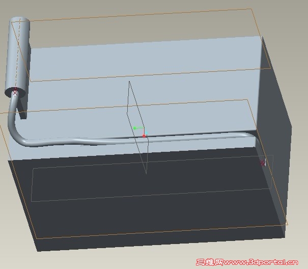

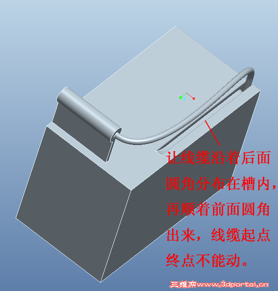

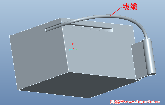

原始文件就是STP,现在需要把线缆顺着凹槽(包括圆角)分布,线缆起点和终点的位置不能改动,如何操作?附上STP文件

有个不相切的地方做啊

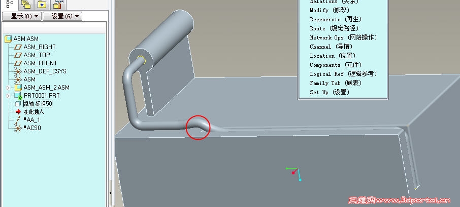

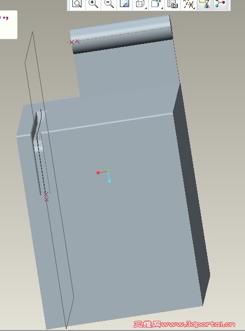

# y# X0 M0 N. f, |! w3 Z; }如果是我做的话,我的方法是这样的,先在3D上草绘一个导线轨迹,然后就布线----确定导线启点与终点----根据轨迹放置位置导线现实放置是不可能完全相切的,所以这种方法很实用!
