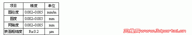

          四、效果6 g% T& p6 _4 z- j& |* k/ j
          1.圆柱面磨削精度(见表1)& z+ i. j! g# X6 B+ W" H8 m% \# t
  T; q" b$ Q5 V: c9 x- v          2.中凸(凹)磨削精度(见表2)
+ ?; t( O/ L3 O2 ?3 @+ v: C# l             2343602.gif
7 \$ y& Q; t/ S: [! |& Y4 C, k          3.ASR,VCR曲线及任意曲线磨削精度(见表3)
8 p5 ]6 [  ~  ~/ t             2343603.gif
0 }( D  |% L. a" ~# L: t         经过近半年运行,磨床效率明显提高,辊型磨削精度达到德国新磨床出厂标准。全自动化磨削避免了人为因素的干预,提高了系统可靠性,方便了维护,为提高板型质量打下了坚实基础,同时也为其它磨床的技术改进提供了成功经验。
