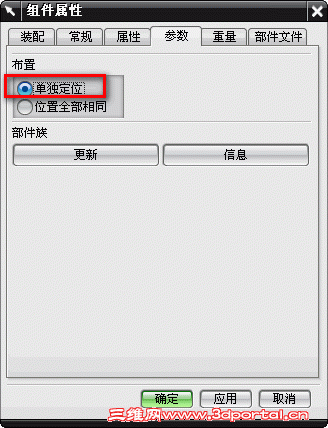

在UG装配中,有一个压板需要多次装配,但是每个都有一点细节不同,我修改其中一个,结果装配中所有的压板都跟着改变,有什么办法可以解决这个问题,急啊?

直接promote body!如果你不在乎装配结构的话

/ r5 n* U6 e: t5 R3 v- Y- S选中组件,点击MB3右键→属性。切换到如图参数选项卡,选择单独定位。楼主可以试一下。

支持楼上  也可以不用约束  直接点定位 移动相当方便的

谢谢各位啊,我的问题是修改模型,例如:8 Z/ S6 g' `/ |1 h+ j1 U) h. I  i
同一个压板,我在装配中引用了两次,就是一个装配中有两个同样的部件,但是其中一个要钻直径为10的孔,另一个不需要,该怎么做?我在一个上打孔,结果两个压板都出现孔了?急啊?
