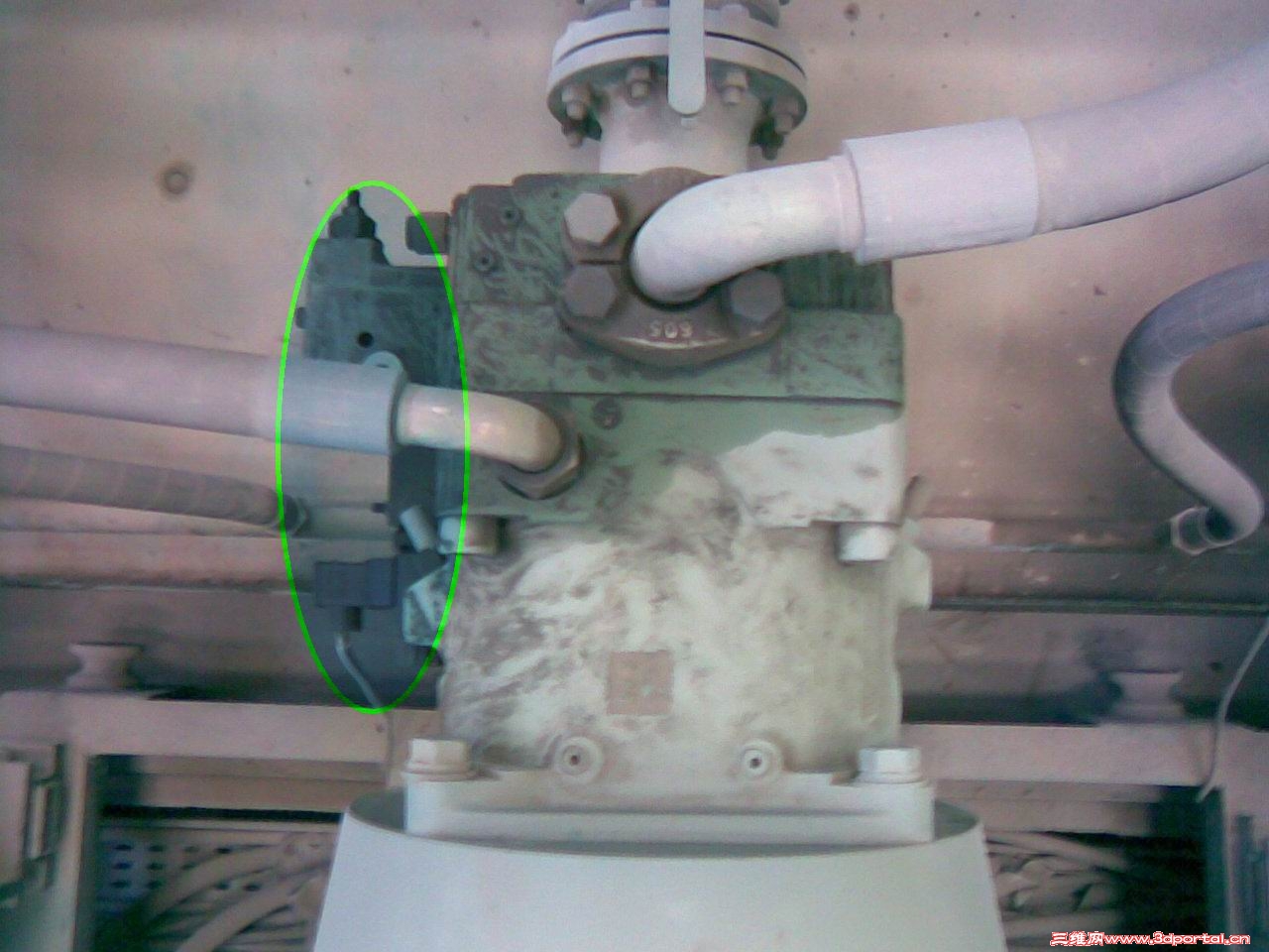

20100419(003).jpg 为A11VO190EP2的比例控制部分,我想问下该部分结构为什么跟样本上不一样呢?在应用上会有什么区别吗?
发表于 2011-1-21 23:38:34 | 显示全部楼层 来自: 中国江苏南京
你用的是A11L0系列的泵,这是新式控制阀,老式控制阀没有电比例控制和液控。

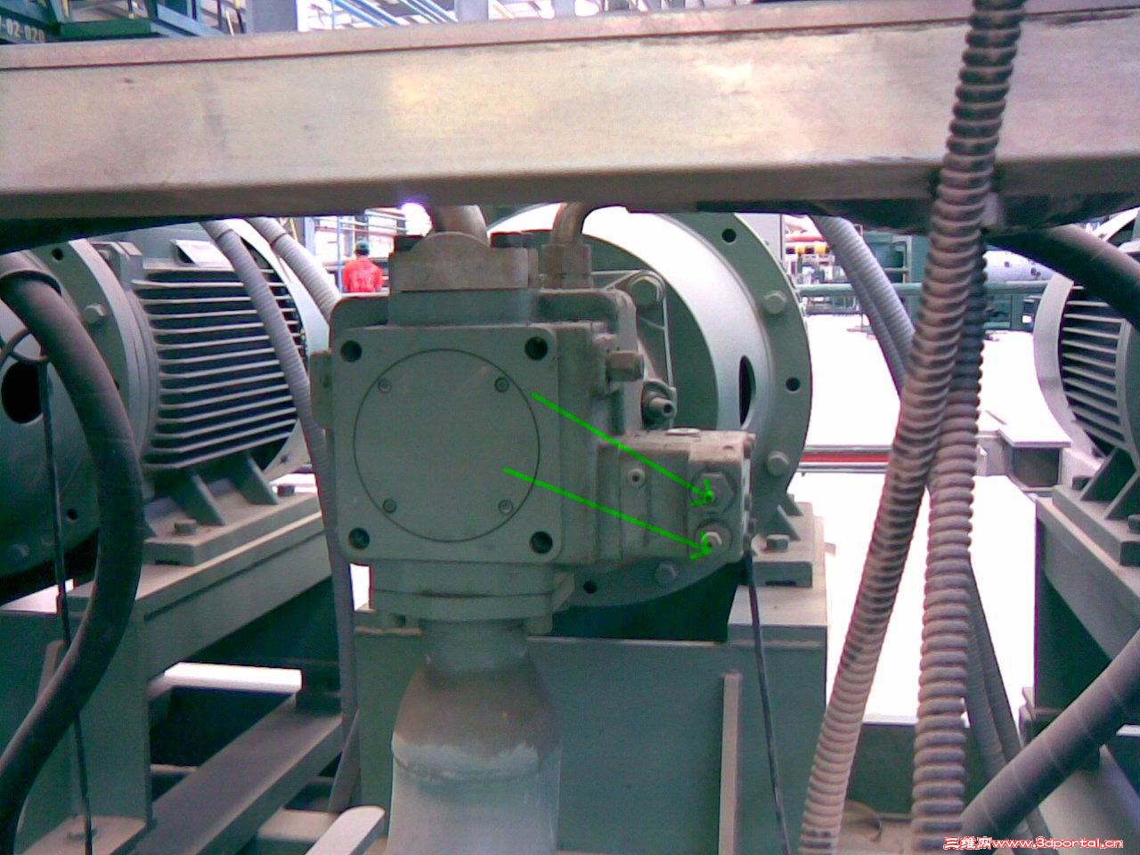

这是从另外个角度照的照片(和1#是同一个泵,型号如上),请问既然是电比例控制,那么箭头处又分别调节什么

把铭牌上型号抄下来,对照样本看一下不就知道了,这里不好猜的。

发表于 2011-2-8 21:03:30 | 显示全部楼层 来自: 中国辽宁朝阳
这是从另外个角度照的照片(和1#是同一个泵,型号如上),请问既然是电比例控制,那么箭头处又分别调节什么: o3 E) H1 v1 b1 M; c
indipoc 发表于 2011-1-25 10:32 http://www.3dportal.cn/discuz/images/common/back.gif
- q- t9 O; m( j, O1 @" o0 B) `4 z
上面的调恒功率,下面是压力切断

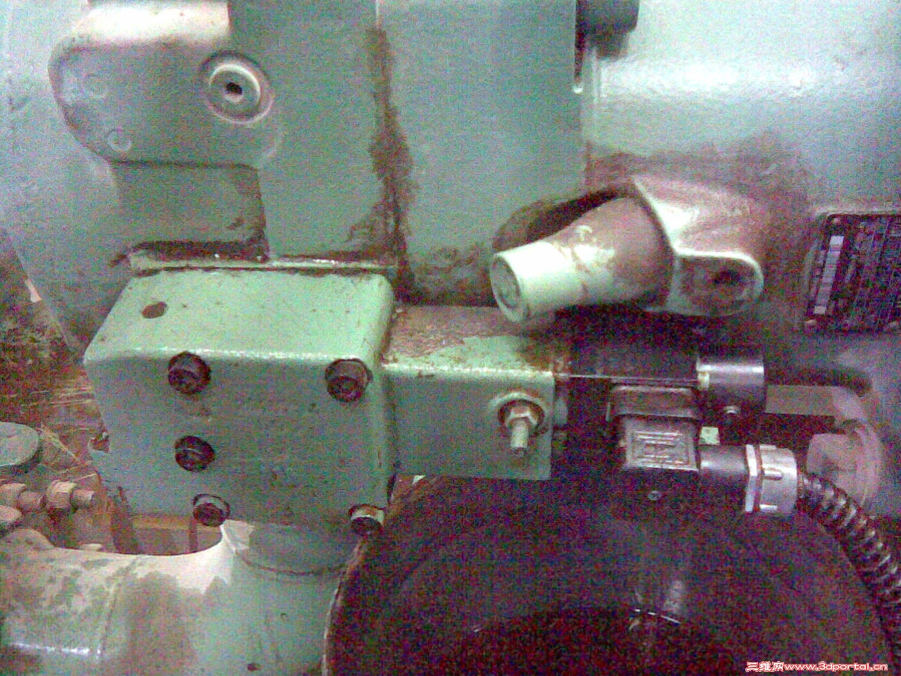

- \3 E6 l6 S3 e. e4 PA11VLO190EP2比例泵,跟样本上的是一样的吧- {" V/ G$ k$ X: m7 U+ v! ?
( ]- M$ b8 h3 p0 C' w4 |5 N A11VO190EP2-11R-NZD12N00.jpg , Y# M) T9 b- J2 m) R* A7 s2 D1 M
A11VO190EP2比例泵,这个不带升压泵,而且控制阀也和上面的不太一样,想知道这两种泵在应用上有什么不一样的地方,知道的朋友赐教一下

, `3 s: F, ?( MLRDU2没用过,但是如果是你说的那样,那么跟型号差的也太远了啊
发表于 2011-2-13 21:14:37 | 显示全部楼层 来自: 中国江苏南京
EP2就是电气控制使泵的排量无级设定。LRDU2在没有恒功率时是一样的。顺便问一下你是什么设备?
 楼主| 发表于 2011-2-14 09:47:46 | 显示全部楼层 来自: 中国辽宁大连
12# 压力=动力
0 w  p7 B* H' O" T8 {" }7 l% O
2 {4 J2 x/ a/ k. F" x) J* [具体的应用情况是泵(上面的泵)驱动马达(A2FM),负载的转速是变化的,改变泵的输出流量进行控制。
: A* W, l/ k; K按你说的,那其中的一个泵(不带升压泵的那个)是不是就应该是LRDU2呢,LRDU2取消恒功率怎么调整?
发表于 2011-2-14 22:22:39 | 显示全部楼层 来自: 中国江苏南京
是的。把上面的螺钉旋紧。
 楼主| 发表于 2011-2-15 09:10:36 | 显示全部楼层 来自: 中国辽宁大连
14# 压力=动力 感谢耐心回帖
