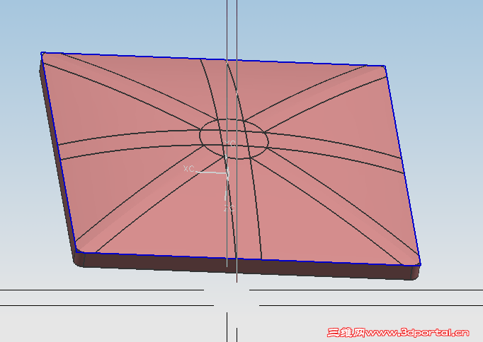

发表于 2011-1-19 17:24:25 | 显示全部楼层 |阅读模式 来自: 中国浙江杭州
本帖最后由 amwpl 于 2011-1-19 17:27 编辑 + y& Q) a# r6 J" _/ Z
6 k  i5 A3 x$ w- b: {  f这个曲面如何做的光滑,望各位帮忙指点,谢谢!(内附UG4。0文档)
1.18-403.rar
350.76 KB, 下载次数: 22
发表于 2011-1-20 08:12:55 | 显示全部楼层 来自: 中国辽宁盘锦
用曲率梳检查一下,看哪不光滑
发表于 2011-1-20 08:40:59 | 显示全部楼层 来自: 中国山东济南
如果说只是四角交叉的面有楞需要变光滑的话,可以提取顶面,切掉需要修正的面,然后重新构面(当然靠近角部曲线要重新做)。

 楼主| 发表于 2011-1-20 11:15:18 | 显示全部楼层 来自: 中国浙江杭州
3# WHC44 ,曲面造型我不太会呀,你能给我做做吗,让我学习一下,好吗?

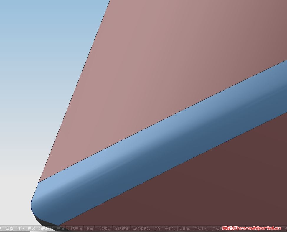

 楼主| 发表于 2011-1-22 16:11:45 | 显示全部楼层 来自: 中国浙江杭州
3# WHC44 不需要楞的,这里我不知道怎么做,才有楞的。你能帮我弄光滑吗?

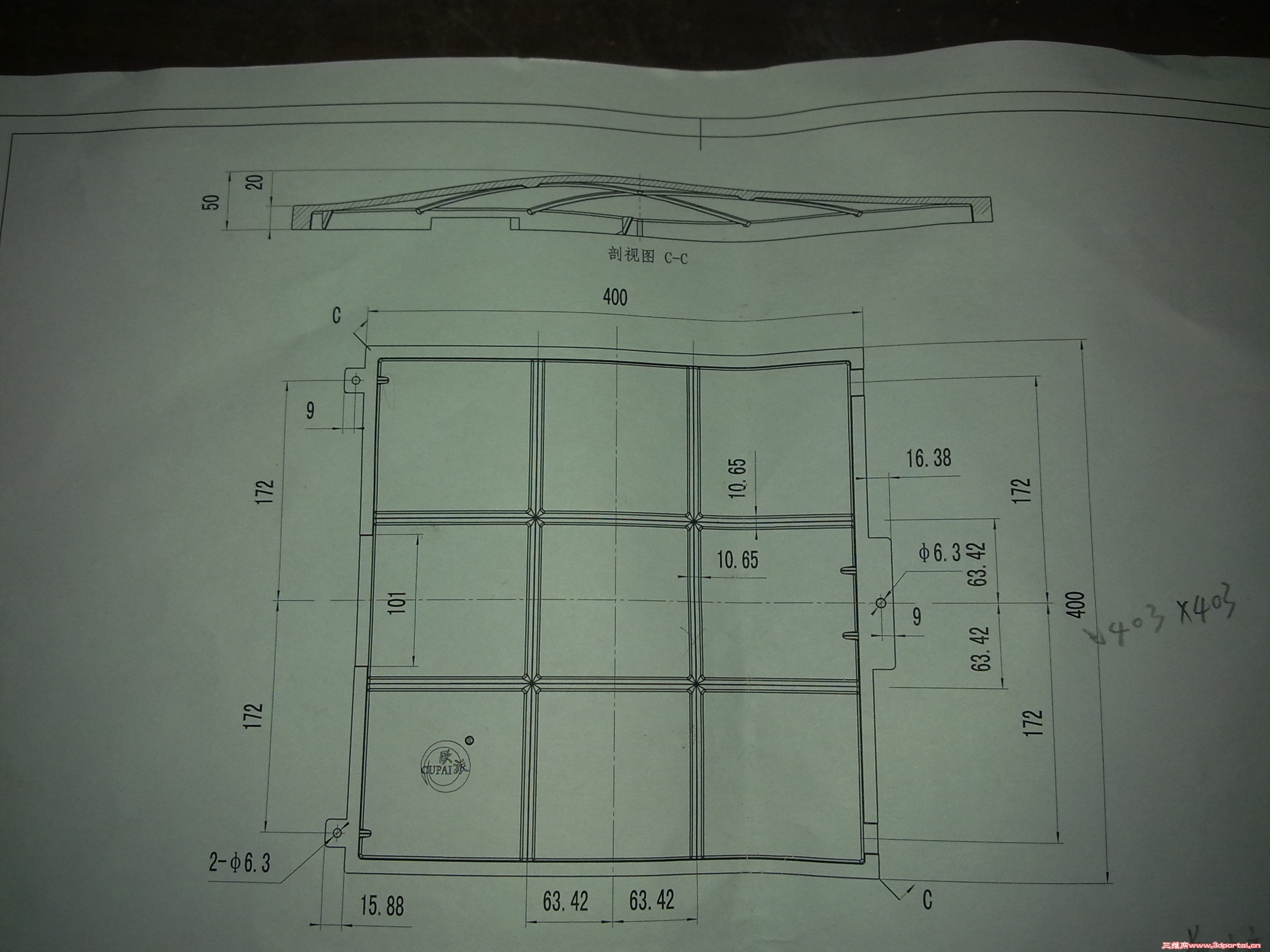

发表于 2011-1-23 07:40:39 | 显示全部楼层 来自: 中国江苏徐州
从你发的图看,你的曲面是平直面组成,肯定有楞。不要有楞可以导圆角,R大一些。4 c( V. c& Z) \5 @# E' z
你的图表达不清楚,应该把二维图发上来。如果是圆弧或曲线组成曲面,可用扫掠功能。

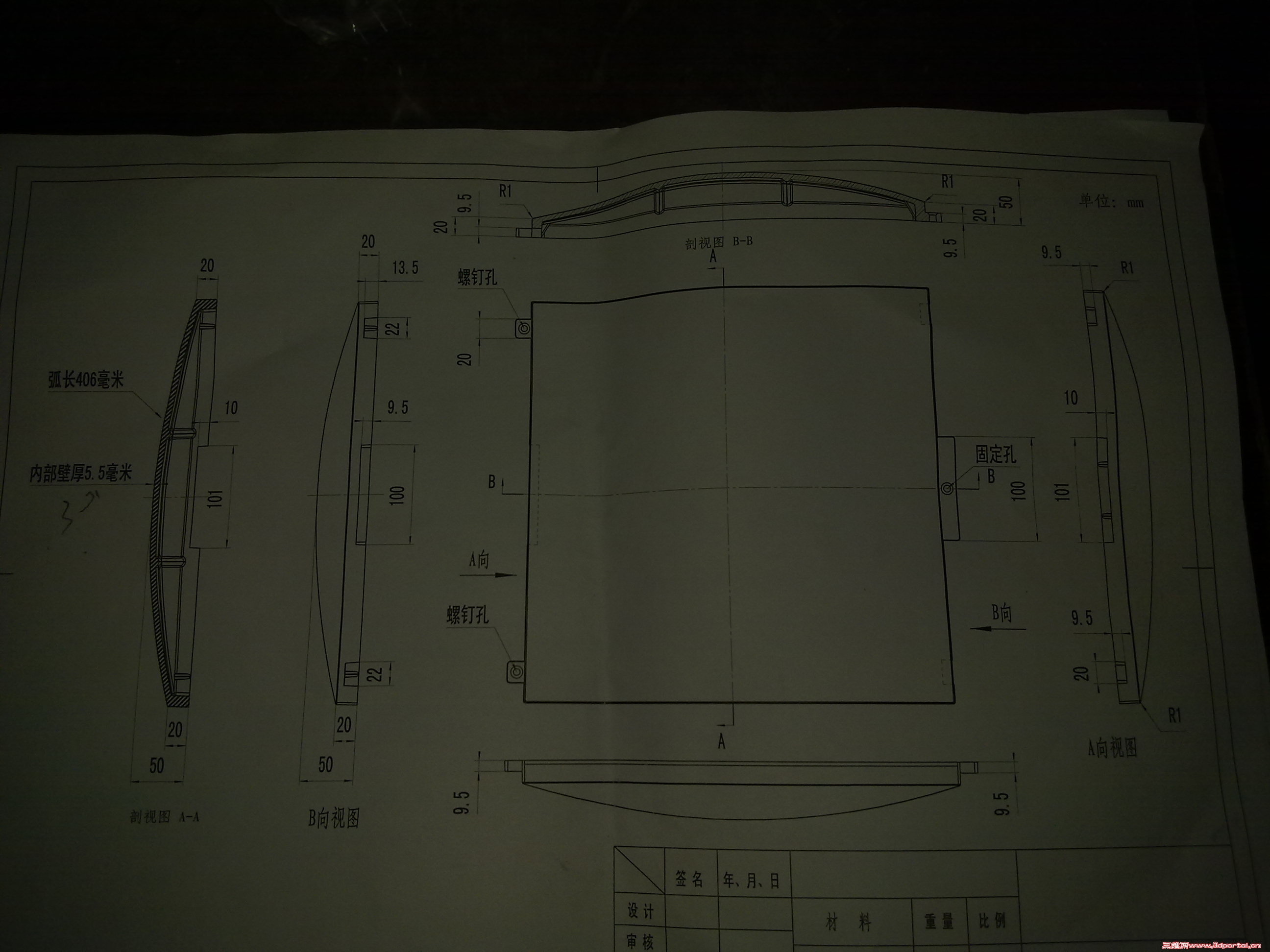

 楼主| 发表于 2011-1-23 11:04:33 | 显示全部楼层 来自: 中国浙江杭州
7# jsmold 内部厚度改为3个,四方为403*403
 楼主| 发表于 2011-1-23 11:12:38 | 显示全部楼层 来自: 中国浙江杭州
8# amwpl 2 ~* a- k+ `' ?! O7 }" @8 C+ d
我把二维图发上来了,你能看看吗。
