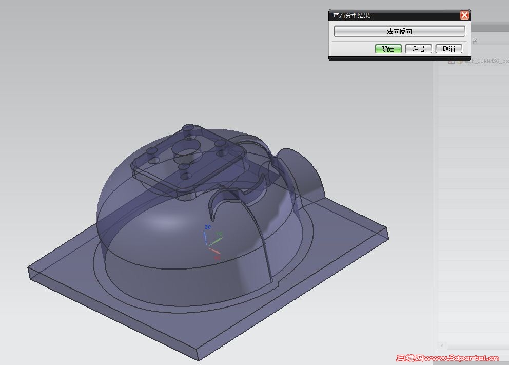

用6.0分型工具分型面做好后,抽取型芯和型腔时经常出现报警“因为片体不相连而未能创建片体”,不知道是什么原因,请问哪位高手知道?望告知,谢谢!

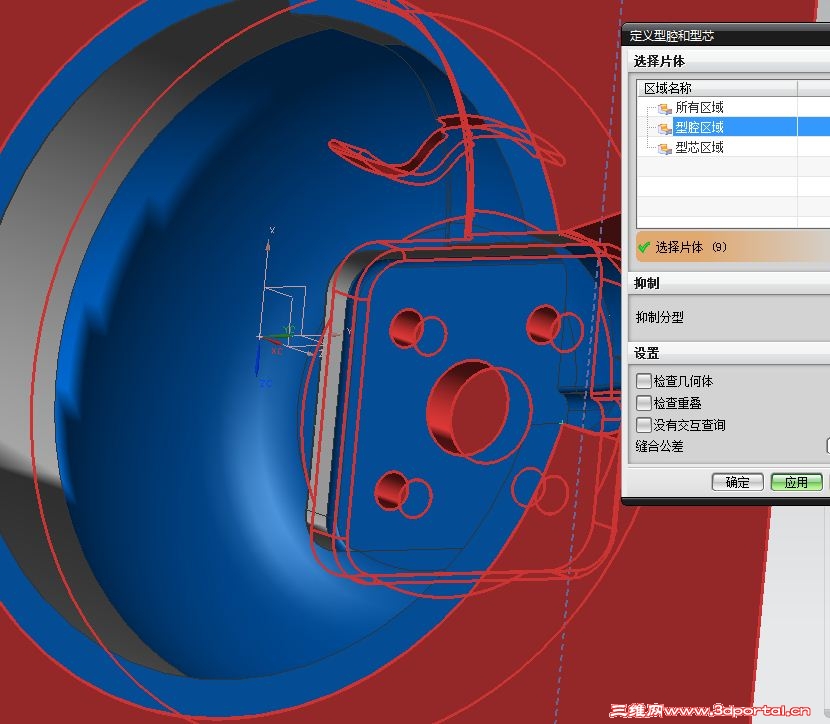

看了一下你分型面的制作,问题出在那几个孔的补面上,虽然补了,但由于和系统认定的型芯、型腔面不一致,导致分型失败;你可以重新定义型芯型腔面,使之成为复合的面。

由于系统自动认定几个孔的内壁面为型腔面,而你修补的面是按型芯修补的,所以出错;有两种方法:1、你可以在“定义区域”时手动选中那几个立面,将其归为型芯面;2、可以删除修补孔的面,重新修补孔的另一端,只是不合常理。其实区域分析时系统提示了开口环,你没注意而已。

是的,刚更改过来了,几个立面全是。可是结果还是片体“不相连而未能创建片体”?

刚把补片体改成型芯侧,成功了。但是对于在型腔侧不片体为什么不成功,还是没弄清楚。
