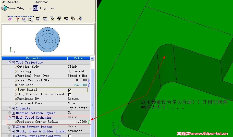

E9 开粗拐角特别响,这个参数设为多大合适?

发表于 2011-1-21 20:22:31 | 显示全部楼层 来自: 中国山东烟台
这个可以在拐角处降低进给速度
发表于 2011-1-23 10:48:38 | 显示全部楼层 来自: 中国浙江宁波
刀具直径的10%,再取个整数(如:32R2.5 R角设4)
发表于 2011-1-23 13:32:49 | 显示全部楼层 来自: 中国浙江宁波
俺50R6的都是设3-4,,,,25R5一下的都是1-2. x$ [5 h0 i# w1 Z

发表于 2011-1-24 14:36:39 | 显示全部楼层 来自: 中国浙江台州
其实最安全还是给刀半径好了  最安全  就是下把到不好做
发表于 2011-1-25 21:38:24 | 显示全部楼层 来自: 中国浙江金华
只要打开那个参数按它默认这样转角就不会叫了
发表于 2011-3-17 20:29:54 | 显示全部楼层 来自: 中国山东青岛
2-3个即可
0 p4 A$ v" O0 i. m( S! S/ B- H; B1 h/ \1 n( K" ]6 c- ^0 X
只要 不是走直角  就不会出现很大的动静了
