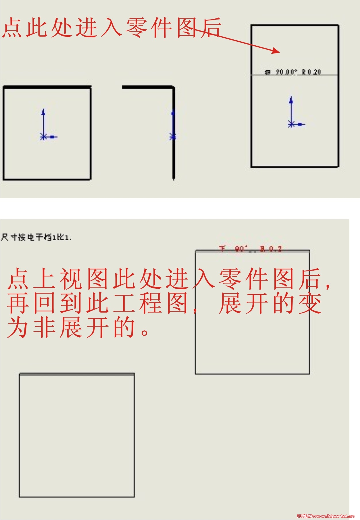

用了SW2010发现一个问题,在工程图中从展开的模型视图进入零件图后再转回工程图后,工程图中的展开图变成非展开了。试了一下2011版本也有这个问题。出现这个问题后此零件以后再重新生成工程图也是没有展开的,或者在零件展开状态下生成工程图,展开和视图是反着的。大家都有这个问题吗?2006版本的没有此问题。

这个问题是个很容易被忽略的bug ,原因是这么造成的:你肯定用2010 或者2011 新建的零件模板,而且还建了模型,删除模型后存的模板,就这样了。. e8 \3 K) z0 J- D
解决的办法是:在展开的那个配置上按ctr+Q 就好了!

$ C5 |9 x& o; H- K( Z' p5 G4 S按CTRL+q不行,我这个模板是以前用2008版本的时候弄的。也就在原模板的基础上加了一点东西。这个BUG可以去掉吗?我试了一下用2011 SP0版本也是有同样的问题。反倒是2006没有此问题。

配置属性默认复选框选上,另外一个取消
