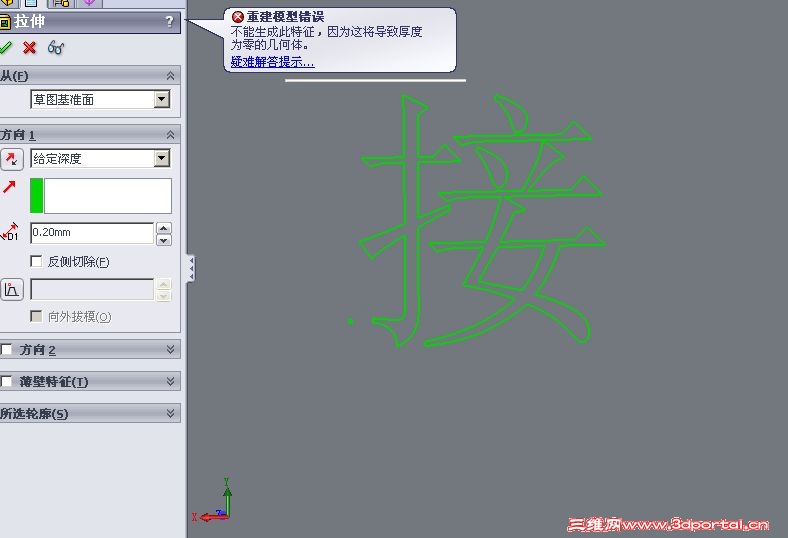

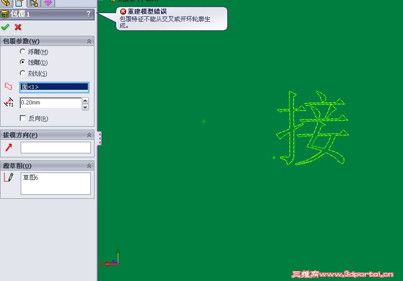

工作中发现“接”字不能进行有效的刻画,不管是用拉伸切除,还是用包覆命令,都不成功,而其他的文字确没有问题,请教这是什么原因,各位前辈们有没有什么办法解决。在此谢谢了!!! 我用的是sw2008sp5版的
发表于 2011-1-20 11:04:43 | 显示全部楼层 来自: 中国安徽滁州
你用的是宋体吧,第7划与第5划相交了
qhdhcs + 2 技术讨论
发表于 2011-1-20 11:17:41 | 显示全部楼层 来自: 中国四川成都
这种问题我也遇到过,比如回字,国字等都有这个问题,原因我估计是软件不知道怎么切了,我的办法是把字分开画,但是这样很费事,看其他有什么好办法没有
qhdhcs + 2 技术讨论
发表于 2011-1-20 14:47:55 | 显示全部楼层 来自: 中国广东深圳
避免线条交叉,避免多层嵌套,也避免开环线段
qhdhcs + 2 技术讨论
发表于 2011-1-20 15:22:27 | 显示全部楼层 来自: 中国北京
接字我试了一下:
5 q+ D, ^, _. ?5 J- b6 T' i6 _% b# _! F2 J" l) L
右键---解散草图文字---把字放大----找到笔画交叉的地方----用直线把交叉的地方分割开,删掉没用的线----再拉伸* b8 k( z6 b+ U3 j  p4 m
; p1 D. K7 s, d: g$ t- J, A
应该和字体有关
qhdhcs + 3 应助
 楼主| 发表于 2011-1-20 16:02:14 | 显示全部楼层 来自: 中国江苏常州
谢谢了,应该是字体的问题。换了字体好了,原来的字体中有相交的部分
发表于 2011-1-20 17:09:05 | 显示全部楼层 来自: 中国浙江宁波
遇到这种问题,我都是解散草图文字,直接处理相交的地方,改变字体也是一种方法,但有时候设计的东西有字体要求就只能用第一种方法了。
