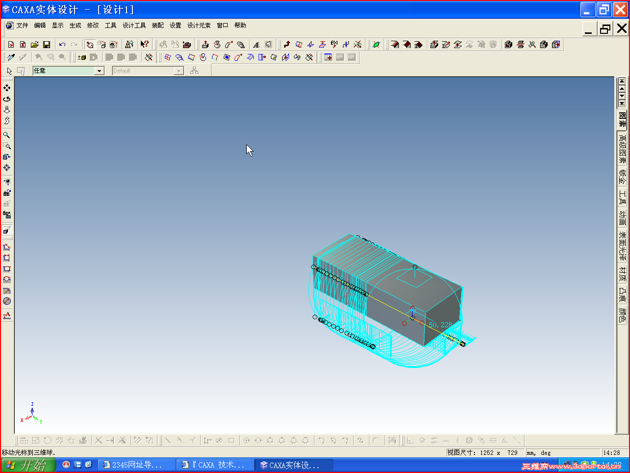

[已解决] 新装的机子,用三维球移动图素时出现重影是怎么回事?

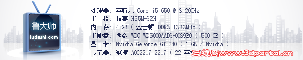

新装的机子,用三维球移动图素时出现重影是怎么回事?我用的时实体2007,机子配置如下:

用实体2008r2吧。
发表于 2011-2-15 10:27:05 | 显示全部楼层 来自: 中国北京
一般时显卡驱动问题,尝试安装显卡驱动。另外,将“硬件加速”选上,设定到最大试一试
发表于 2011-2-15 10:37:01 | 显示全部楼层 来自: 中国山东东营
显卡驱动未安装好,请从官网下载最新版正式驱动,装上就好,我遇到类似的了。
 楼主| 发表于 2011-2-17 16:20:33 | 显示全部楼层 来自: 中国河南郑州
问题已解决,不是显卡驱动问题,把硬件加速选到最小行了。谢谢楼上各位
