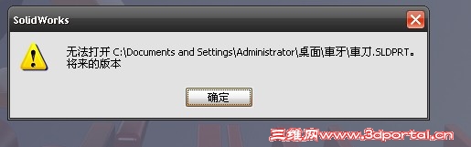

我想问一下我用的是2009版的,为什么打不开帖子里面的附件啊,一打开就是像下面这样提示?是不是我的版本太低了,他们用的是2009以上的版本啊,& O3 _: D" u0 f- M+ F7 C3 T
哪我想问一下有没有什么方法可以打开呢?请高手们指点小弟一下。谢谢了!
发表于 2011-1-20 10:40:40 | 显示全部楼层 来自: 中国辽宁盘锦
你说对了,那是将来的版本
 楼主| 发表于 2011-1-20 12:05:58 | 显示全部楼层 来自: 中国浙江绍兴
可不可以转换啊?要怎么转换呢?你可不可以告诉我呢?
发表于 2011-1-20 12:28:05 | 显示全部楼层 来自: 中国天津
高版本的文件只有转换为其它格式的文件后,才能用低版本的SW打开。
