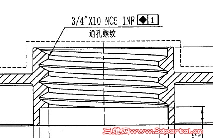

[求助] 3/4"*10 NC5 INF 是什么螺纹??
发表于 2011-1-20 15:49:42 | 显示全部楼层 |阅读模式 来自: 中国福建厦门
RT:3/4"*10 NC5 INF  是什么螺纹??
发表于 2011-1-24 09:07:45 | 显示全部楼层 来自: 中国江苏苏州
好像是过盈配合螺纹,参数要查美标了。
发表于 2011-1-24 10:16:40 | 显示全部楼层 来自: 中国上海
NC5是美国螺纹中的过盈配合螺纹,相应标准ASME B 1.12-1987 class 5 interference-fit thread4 }* M3 l8 O4 s3 T
