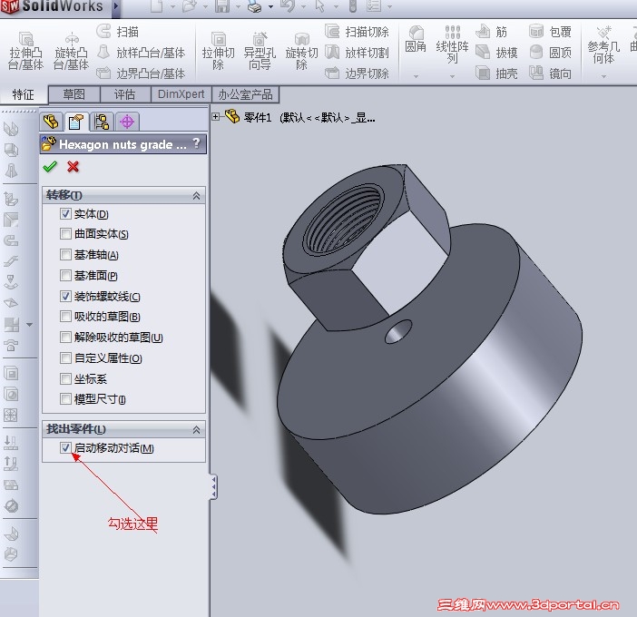

1 O% n. S( y' z+ @1 W. S0 ]如图 help.JPG 可以在零件中插入标准件吗?
2 i4 G3 a1 k  L3 n3 P7 C7 H通常我们是在装配体中从标准件库将标准件托进来就完事了,请问可以直接在零件中插入螺母吗??

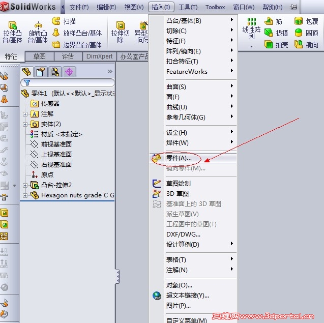

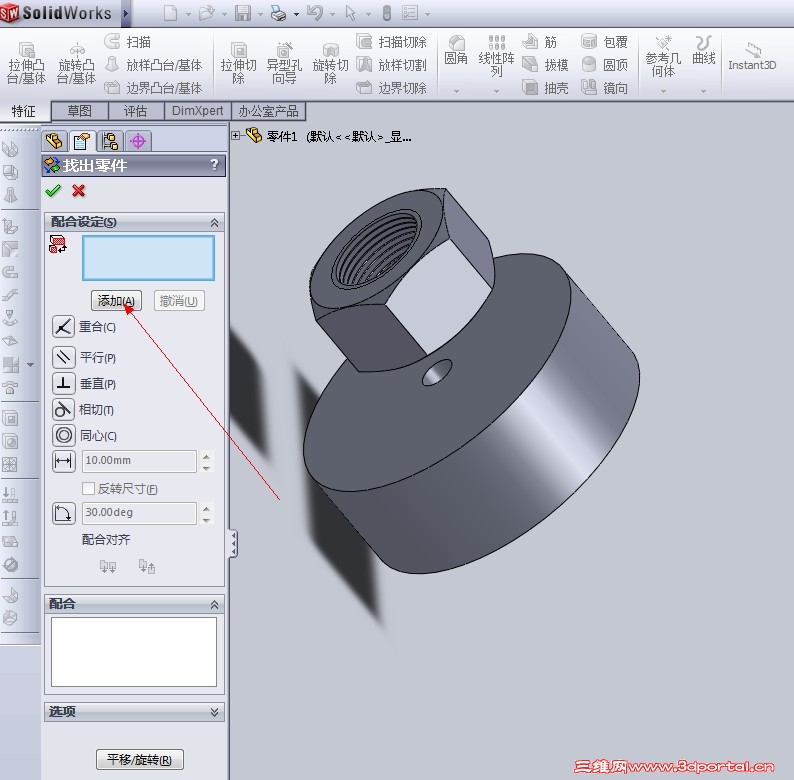

发表于 2011-1-21 20:48:35 | 显示全部楼层 来自: 中国江苏常州
可以的,先选择插入零件,然后选中需要的螺母,插入,之后跟插入装配体操作步骤基本类似.
发表于 2011-1-21 20:52:51 | 显示全部楼层 来自: 中国北京
标准件插入零件,最好选择(断开原有零件连接)
