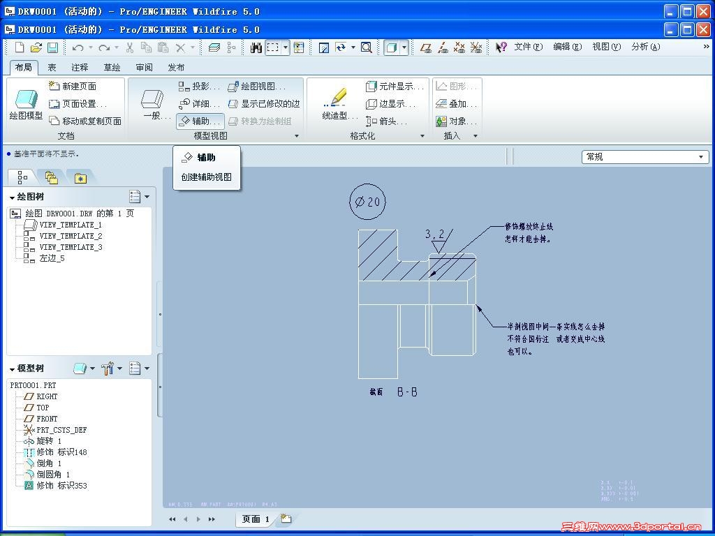

各位大侠看看能否解决,谢谢

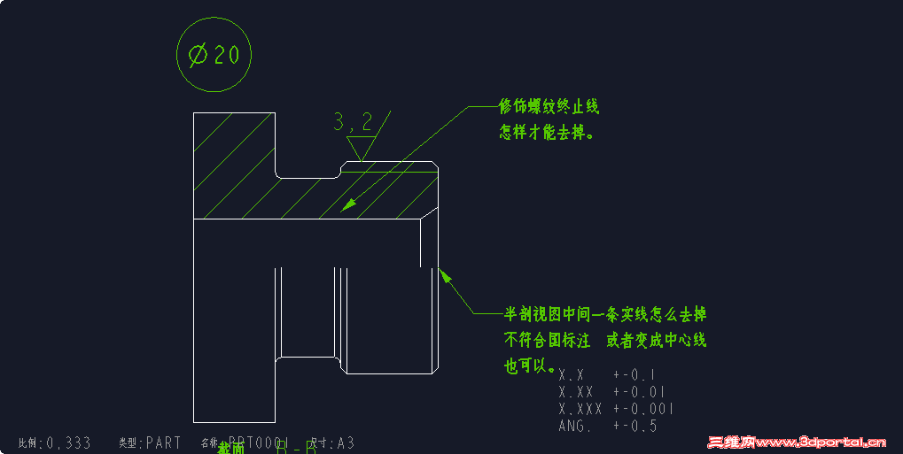

就是半剖视图中间那根剖切线怎么去掉,还有就是修饰螺纹终止线半剖后上面那一半怎么去掉

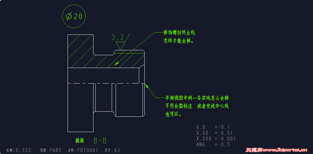

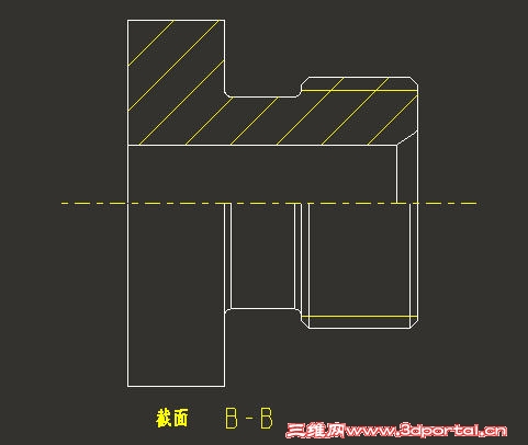

是不是这种结果?
 楼主| 发表于 2011-1-22 10:58:15 | 显示全部楼层 来自: 中国陕西西安
就是这种结果,楼主你怎么做的,告诉一下,谢谢

把中间那个剖切线做好去掉,要么变成细点划线也可以的。

中间实线是可以改成中心线的,螺纹终止线好像去不掉,转化为绘制图元删除吧!

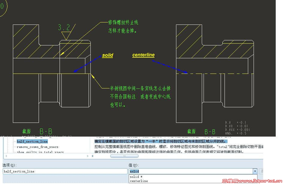

找到了解决的方法,不用炸开了(转换为绘制图元),对称线该为中心线方法如我在13楼的图片所示,估计很多人没点开看到。。。。。。。。。。。。
5 }2 Q/ _' o8 zhalf_section_line  centerline 就是显示中心线了。
& F) m. V7 B9 G0 Z# H- h  l% A8 y' G# C6 B+ Y. X
thread_standard std_iso_imp_assy. f" [$ K5 ?; f: u
设置后半剖部分的螺纹终止线就没了。
' S' h0 N' x% P3 e4 i& ?: B" p: ]6 C. ^
设置以上2个参数后做出的半剖视图如图片。。。。

half_section_line  这个选项4.0的没找到,可能是5.0里新增加的。

谢谢大家有如此高的热情,我也搞清楚是这两个参数,其中half_section_line 我的绘图里没有这个参数的,另外一个有,我的版本是M010,5.0的,是不是和版本也有关系呢,楼上朋友你的5.0是哪个版本的。应该比我的高,加入是我的这个版本又该是怎么解决呢?
