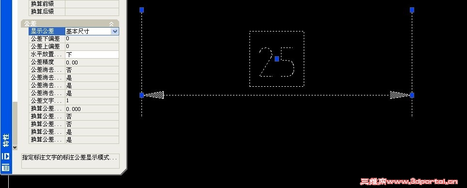

刚刚看到有帖子问到标注中文字加边框的问题,问题是解决了,但我想追问一下,一般图纸尺寸也就一两个需要加框的,我不想再新建一个加框的文字标注样式,怎么样通过编辑直接给标注好的文字加框的。谢谢大虾能解答。

如图; o$ f  o; K4 ^4 m# Y8 K0 k& Y4 _
选择标注后,在特性窗口设置。

如图6 `9 z3 q' _0 d7 I8 |5 f
选择标注后,在特性窗口设置。
3 H4 G0 B% P0 ~# w! W- h唐昕晨 发表于 2011-1-21 21:23 http://www.3dportal.cn/discuz/images/common/back.gif
  W- e& ^1 V) u* Q" D其实要想设置单个对象,都可以在这里面设置的
woaishuijia + 3 应助

, O5 X8 p1 f9 I8 X* j0 \: R; X"加框尺寸"在国标中叫做理论正确尺寸,AutoCAD中叫做基本尺寸,用于“几何公差”(旧称“形状和位置公差”,简称“形位公差”)标注。% }' c2 ?8 O( w$ J5 h# [
当给出一个或一组要素的位置、方向或轮廓度公差时,分别用来确定其理论正确位置、方向或轮廓的尺寸称为理论正确尺寸--摘自《GB/T 1182-2008 产品几何技术规范(GPS) 几何公差 形状、方向、位置和跳动公差标注
