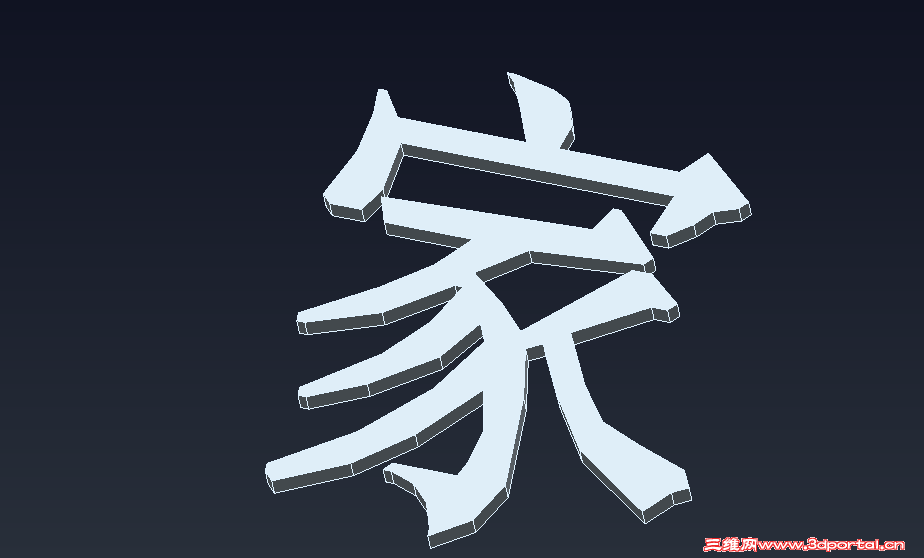

文字拉伸的问题“家”字在proe野火五中不能拉伸,发现字不是一个封闭的线,是字体的问题?

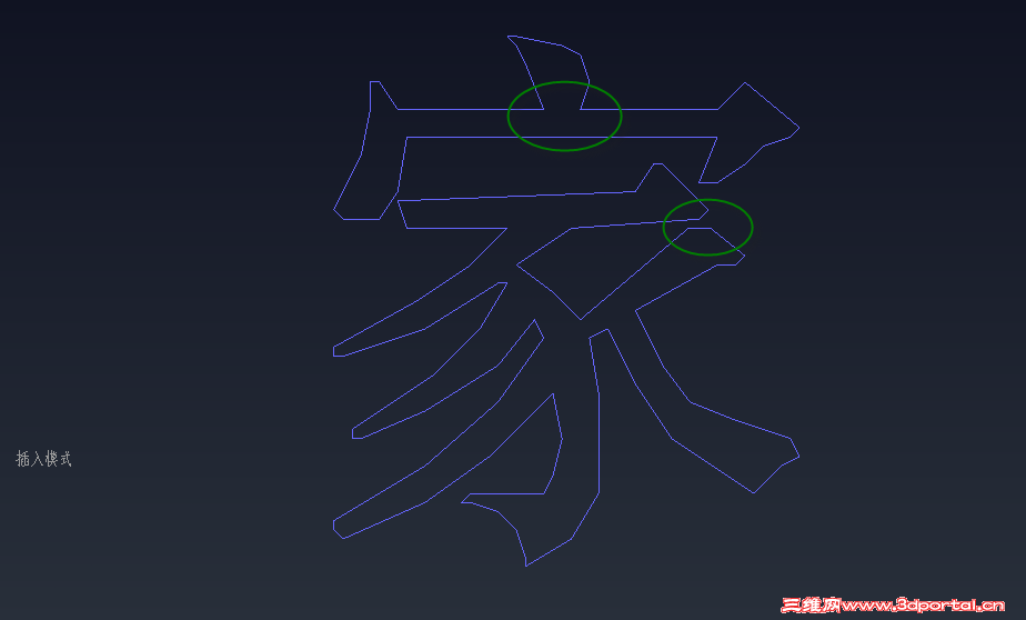

6 p5 p2 |5 ?$ R5 w* D) l+ C: s7 W+ C0 Z7 b8 v! [& b
你可以先做好一个草绘1,写好字 “家”9 ~5 r! @% p8 \0 a5 E
6 r& q6 r) H0 }# t: ^  n0 @
再做一个草绘,引用草绘1中的字 “家” ,把开放的,自交的线条都整理好,  这样草绘字才能拉伸的( A! Y( H. \" b! p7 L1 j
5 F! F3 b6 n; Q6 m希望帮助到你9 y% w! l# K$ c) D+ W+ Y
, e* p' ?% y4 d" w* S' ]2 V( O 2011-1-22 9-58-17.png ' I2 y2 F  c& D5 c3 K
$ d: M# c: U% }2 j  K3 g 2011-1-22 9-59-59.png
