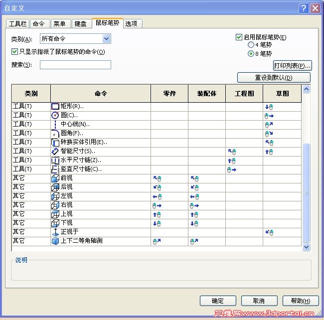

发表于 2011-1-22 16:57:11 | 显示全部楼层 来自: 中国广东佛山
还需要“工具》自定义》命令》标准视图 从中选取图标拖往工具栏”这样吗?
. o' l& y# Q: n! X0 w' {. b  m 000.jpg
