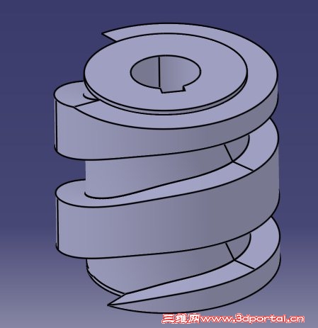

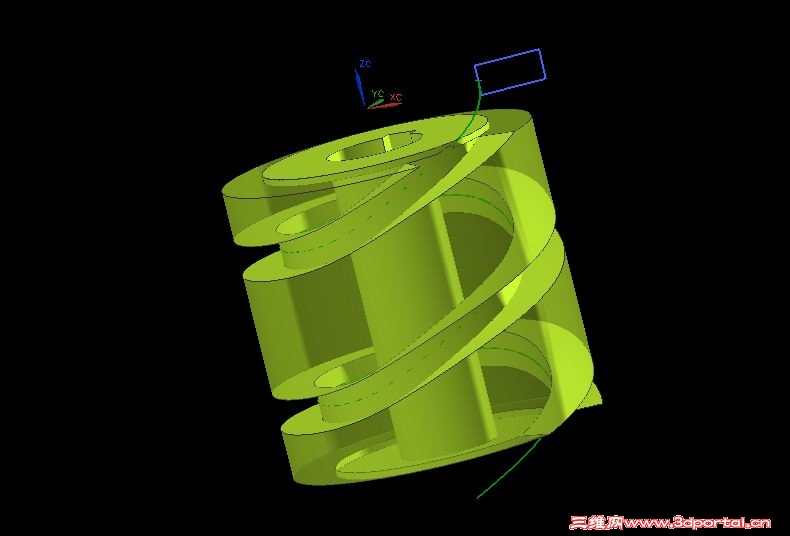

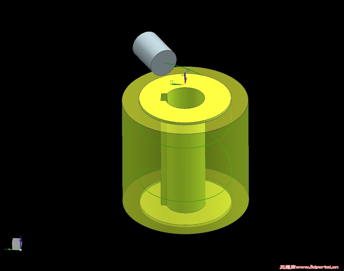

這是一個簡單的凸輪,我用22銑刀走單刀加工起來,可加工起來的面在各大軟體卻畫不起來,% a" f! H. m; d" ?9 T
這是一個自然切面,不知道有高手可以解決嗎?  [; u+ b' ~4 Q# i

要那個圓柱掃略後的軌跡面

我用CATIA做的,不难
% @% G% q" k: y/ o* W% p  ^刀路扫略成实体
% _% J! J/ U3 s7 v0 k" m  C和工件布林就成了
+ G/ T8 u% T, e& s. s sshot-2.jpg

只要使用斷面掃略的做法都是錯誤的,需要使用整個圓柱實體下去掃略,
: d. C: s3 P7 s7 {' Z  O因為使用整個圓柱掃略會有一個前致切銷區,斷面掃略則只能掃到法向位置,- l) y6 ]2 ^8 b- G3 x
& C; e$ J5 m5 r; v
可以在任何圓心斷面做一個22的圓柱跟原來實體求差,既可知道干涉,
9 E) t* l- G* V9 j* |; f5 k  g5 p. C
" _* Q, a- }8 z$ R& P這個工件很簡單,要求一個22圓柱能跟著軌道準確滑動,我想盡各種方法才體會出, {: y0 M/ W3 _& L) u# l. q5 }
22銑刀加工會有一個前致切銷,而這個切銷量卻畫不出來,

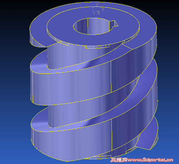

power shape画的图

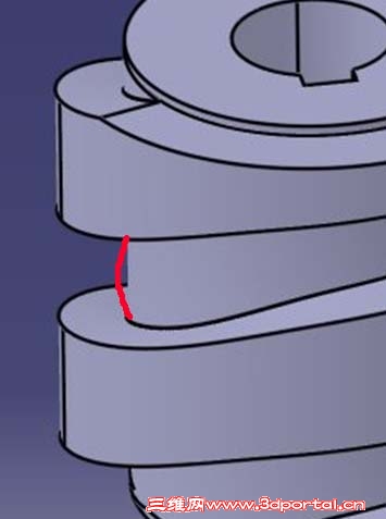

截面扫掠体是畸形的,UG貌似没有圆柱扫掠体

有人提了很好的思路,利用刀路线和刀具剖面来扫描,这样肯定是跟实际刀切出的东西一样的实体。
发表于 2011-6-1 15:05:43 | 显示全部楼层 来自: 中国上海
哦,这个其实最正确的做法andy我知道!!呵呵,不过你太nb点!有点不想告诉你!点拨你下,记得用扫略中性面,然后将中性面两遍偏置半径,补出其余截面,缝合成体。再做布尔运算。就不会出现你遇到的喇叭口了!!!!嘿嘿!!说的差不多够清楚了,看你本事咯,能不能重复看你的!
